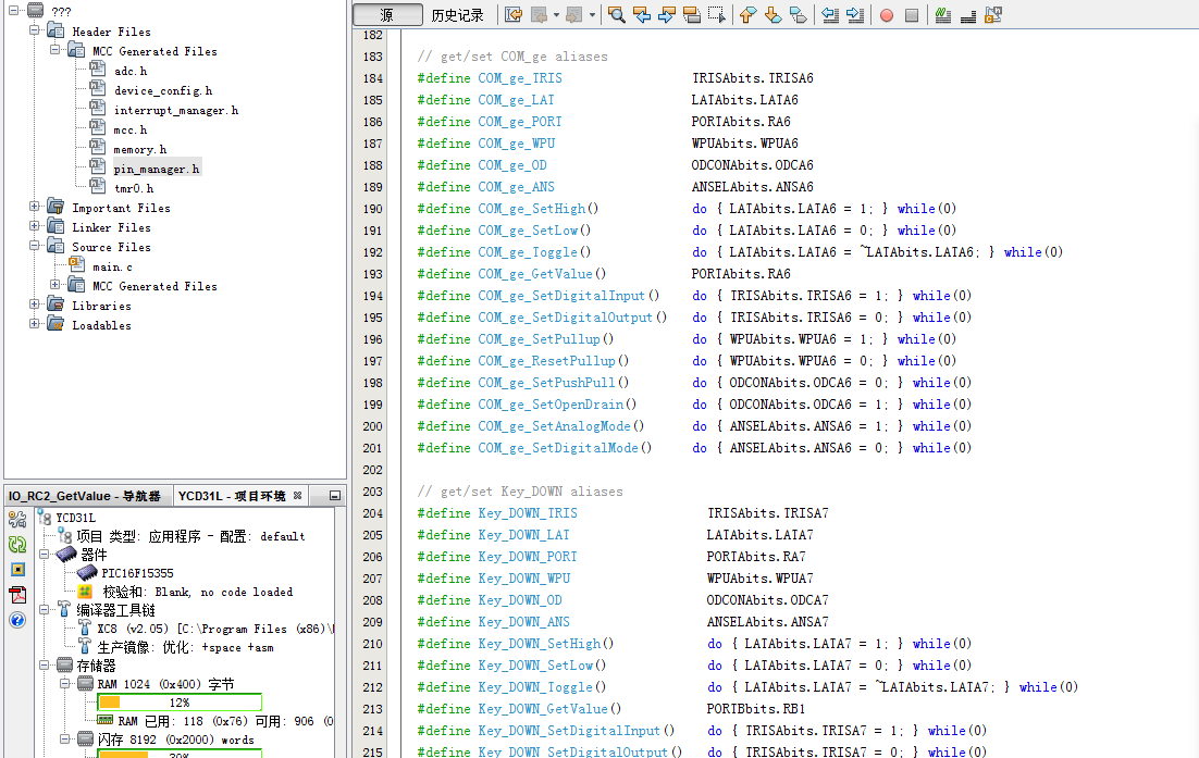

關(guān)于PIC單片機(jī)寄存器配置,主函數(shù)中定義的變量是怎么跟管腳對(duì)應(yīng)起來(lái)的?

誰(shuí)能看的懂這個(gè)主函數(shù)中定義的變量是怎么跟管腳對(duì)應(yīng)起來(lái)的

是將PIC單片機(jī)的片上所有資源都重新定義整理了 宏定義,使用的時(shí)候,直接使用C語(yǔ)言調(diào)用 僅此而已,但是看了圖,使用的習(xí)慣真的很好,有疑問(wèn),一般能夠解答,能給一份源程序嘛
ID:401564 發(fā)表于 2020-12-2 19:54
很久沒(méi)有搞PIC了,頭文件不知道在哪里了
但原理都是一樣的
以KEIL的8051單片機(jī)為例(這個(gè)用得多),TR0就是定時(shí)器的啟動(dòng)/停止位,這個(gè)位在KEIL編譯環(huán)境中已經(jīng)定義好了的,可以直接引用
而PIC也是一樣,像TRISA這個(gè)端口控制寄存器的地址,它已經(jīng)在定義過(guò)地址了,是可以直接用這個(gè)的
PIC的MPLAB IDE是相對(duì)規(guī)范的,你看一下你這個(gè)單片機(jī)型號(hào)的數(shù)據(jù)手冊(cè)中文件寄存器表格中,里面寄存器的名稱都是可以在這個(gè)環(huán)境中直接使用的
WDTCON,ADRESL ,ADRESH.....都是可以用的
你可以百度一下"PIC16F877A.H頭文件詳細(xì)注釋"看了你就明白了

還是不太懂,能不能詳細(xì)說(shuō)一下
ID:401564 發(fā)表于 2020-11-13 17:28
這不跟8051原理是一樣的嘛
在頭文件中已經(jīng)定義好的了
或者是編譯器本身就支持這種寫法,PICC或者XC8編譯器本身可能是支持這樣的寫法的
類似于一些PWM,ADC函數(shù),這是編譯器本身就有的
