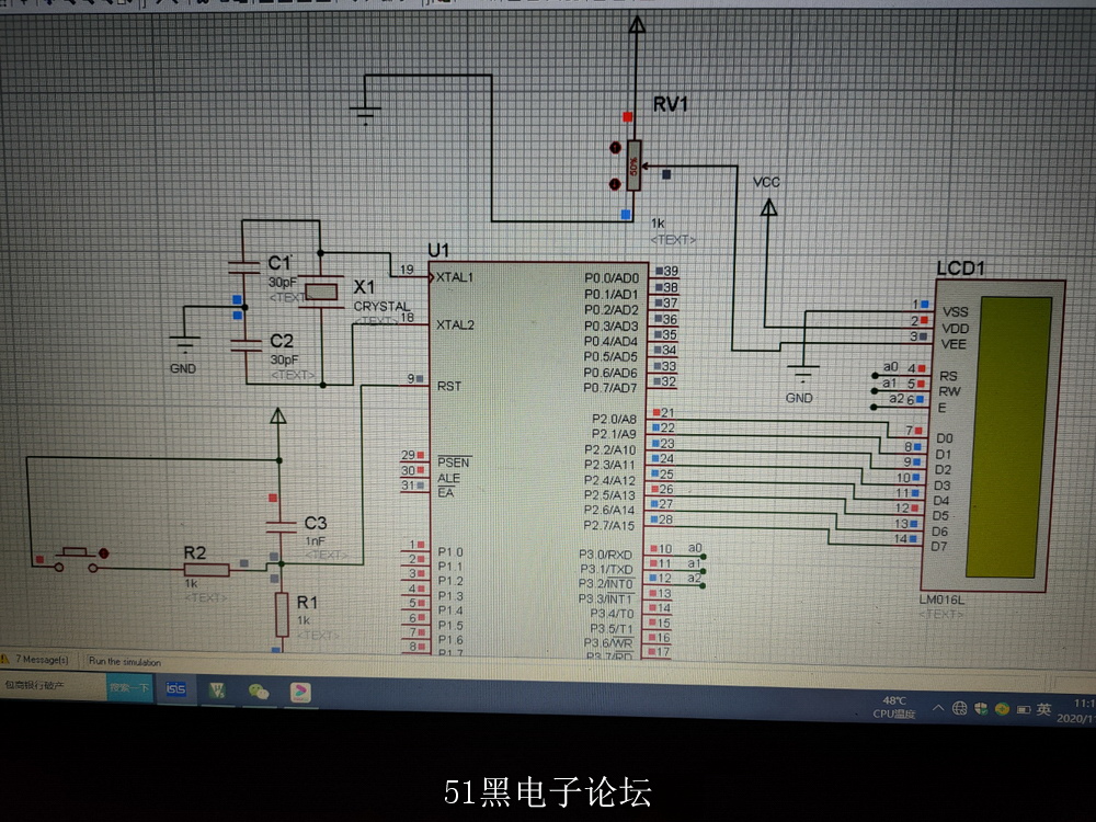

請問各位大神,我這電路圖錯的嗎?怎么1602顯示不了字符

我單片機學(xué)得不是很好,因為我是自學(xué)的,師傅還沒有教到,而且程序是復(fù)制別人的,程序我還不是全部都理解,但是編譯沒有出現(xiàn)錯誤,求指導(dǎo) 單片機源程序如下: #include<reg52.h> #define Lcd1602_DB ...

將你的程序和仿真發(fā)上來,讓大家運行一下看看
ID:278840 發(fā)表于 2020-11-23 10:25
實測沒毛病,看看自己畫的圖是不是哪里畫錯了
ID:847479 發(fā)表于 2020-11-22 22:24
看著沒毛病!
ID:213173 發(fā)表于 2020-11-22 20:06
程序和仿真都沒有問題
ID:275826 發(fā)表于 2020-11-22 19:54
程序沒有錯誤,應(yīng)該是電路圖那里畫的有問題
ID:687694 發(fā)表于 2020-11-22 19:36
如果程序無誤,大概率是時序問題,通常此類例程在8951上運行,為12T單片機。故使用類似        Lcd1602_E = 1;
Lcd1602_E = 0;
這種直接控制io電平反轉(zhuǎn)是可以的,仿真中未必能行,請參考控制時序加入適當(dāng)延遲就行了。
ID:342822 發(fā)表于 2020-11-22 17:45
沒有錯誤可以仿真
重新編譯一下
