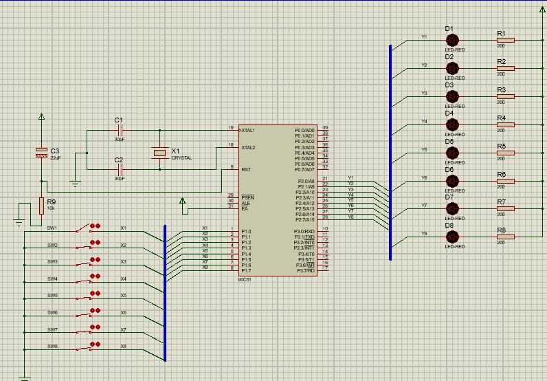

單片機(jī)中斷和計(jì)時器怎么實(shí)現(xiàn) 8個led燈  一個led燈亮三秒后熄滅,緊接著下一個led燈亮3s或者1s熄滅,按照這樣的方式傳遞信號,8個燈為一組 傳遞這樣的多組信號只能一組一組寫了么。。。 不使用按鍵實(shí)現(xiàn) ...

用計(jì)時器產(chǎn)生中斷,計(jì)數(shù)
ID:798201 發(fā)表于 2021-1-5 16:53
#include <REGX52.H>
//***********************************定義變量*************************************//
typedef unsigned char  uint8;                 //8位無符號
typedef unsigned int  uint16;                //16位無符號
uint8 led[9]={0xff,0xFE,0xFC,0xF8,0xF0,0xE0,0xC0,0x80,0x00};    //定義點(diǎn)亮編碼,十六進(jìn)制
#define led_time 46083                                          //led延時參數(shù),快慢修改就個數(shù),最大65536
void main ()
        uint8 count=0;         //變量聲明,賦初值
  uint16 i;              //變量聲明
        while(1)
                P2=led[count++];
    if(count>=9)
                                count=0;
                i=led_time;
                while(i--);

ID:855825 發(fā)表于 2020-12-7 10:35
用位移函數(shù)delay啊,加上你想要的延遲就可了
ID:855788 發(fā)表于 2020-12-7 09:53
用位移函數(shù),加循環(huán)語句應(yīng)該幾十行可以了
ID:855632 發(fā)表于 2020-12-6 22:42
利用移位指令加上延遲試一下
