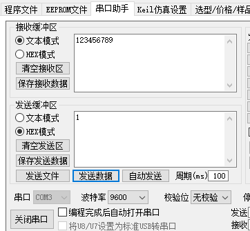

網(wǎng)上找不到STC15W204S STC15W201S 的串口匯編程序 STC提供的范例程序也沒用  琢磨了一天才會使用P3.0P3.1串口 現(xiàn)在把程序分享出來用  串口助手軟件發(fā)送1 返回文本123456789
