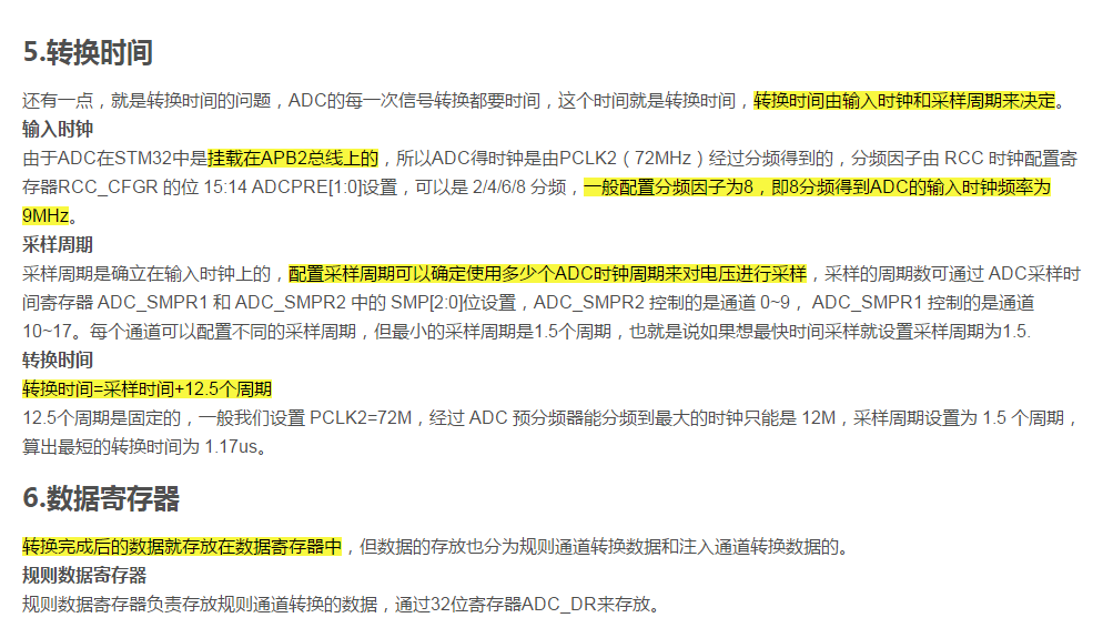

ADC轉(zhuǎn)換時間越短越好,為什么還要分頻呢?
查看數(shù): 3940 | 評論數(shù): 9 | 收藏 0
發(fā)布時間: 2021-3-1 16:12
ADC轉(zhuǎn)換時間既然是越短越好,那么直接用72M不就更好?為什么還要分頻呢?分頻不是更慢了嗎?

為了轉(zhuǎn)換的可靠。不是越快越好

一般是轉(zhuǎn)換越慢,精度越高,像我參與的項目里都是最慢的速度取最高的精度

因為單片機ADC的特點決定的,需要時間給內(nèi)部小電容充電
具體的充電過程  你能講講不

ADC采集轉(zhuǎn)換的模擬值數(shù)據(jù)時,兩者同步才能更加準(zhǔn)確的進行轉(zhuǎn)換。分頻也好,倍頻也罷,都是為了更好的同步
有水平  這個回復(fù)  謝謝你

為了預(yù)防轉(zhuǎn)換不準(zhǔn)確,分頻也是為了同步
ID:547021 發(fā)表于 2021-3-2 09:19
ID:112099 發(fā)表于 2021-3-2 08:46
太快了檢測不準(zhǔn)的
ID:473159 發(fā)表于 2021-3-1 21:16
ADC不是越快越好,你可以多看看一些電子設(shè)備,恰恰是顯示稍微滯后一下,因為取值要電容確認(rèn)電位,同時要多次求平均值
ID:879348 發(fā)表于 2021-3-1 17:16
