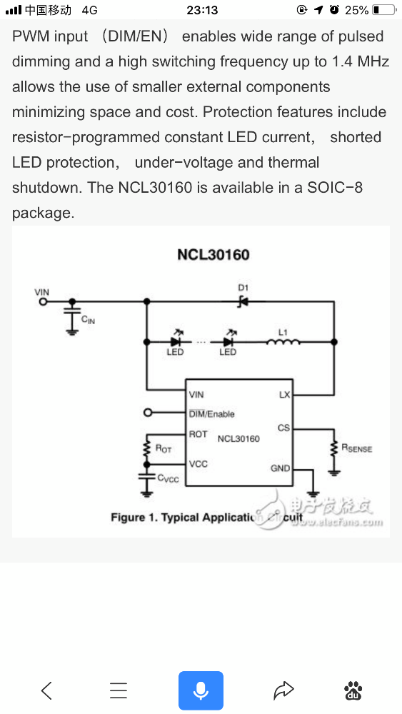

請問,使用ncl30160芯片做個led的恒流驅(qū)動,輸入24v,輸出是最大18v,700ma電流,請問這個采樣電阻怎么計算啊

Rsense是LED燈流過的電流,如果你流過10mA,那么這個電阻就是0.2/0.01=20R了。
謝謝,好像是的,我有塊樣板,走700ma,用的是0.27Ω的電阻,按您這個算下來差不多

RSENSE=200mV÷I  手冊上寫了的

還有,請問這個ROT應該是多大,搞不明白這個rot和vcc的作用
