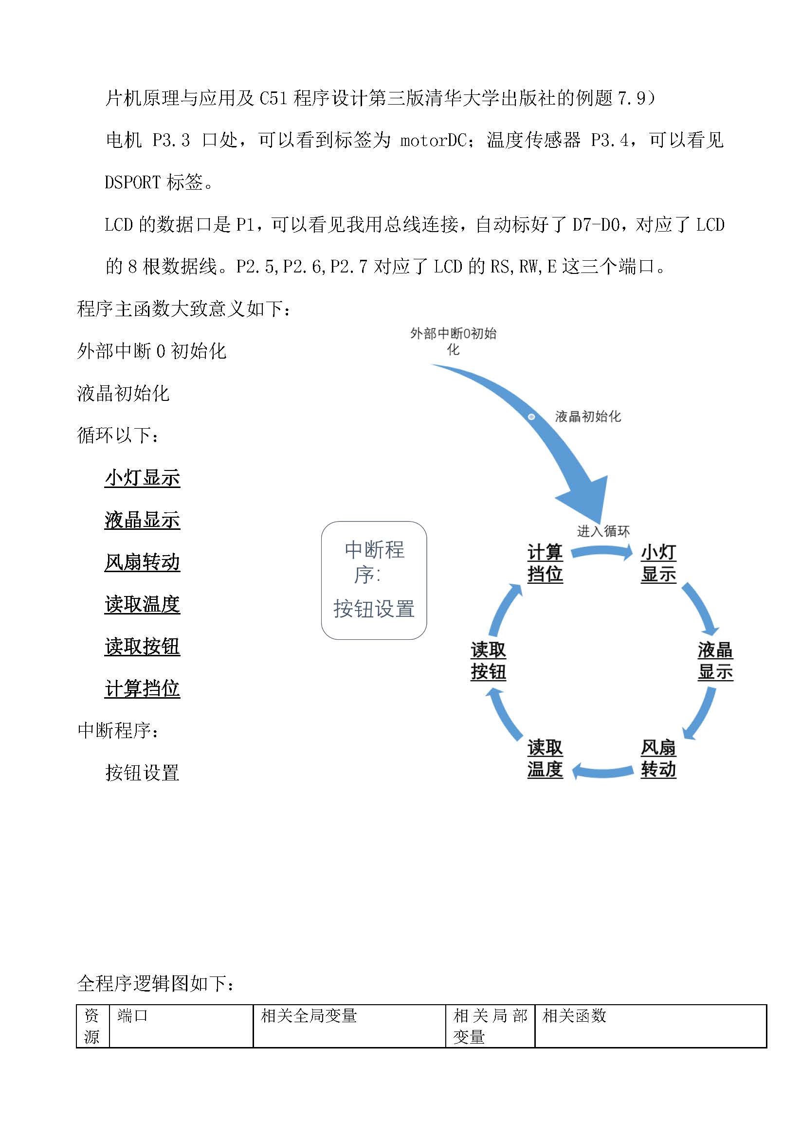

我的單片機(jī)智能溫控風(fēng)扇制作,優(yōu)點(diǎn)是比較詳細(xì)(尤其是代碼的解釋),可能對(duì)論壇同好來說不值一提,不管怎樣,分享一下。我上傳了c文件、hex、還有uvproj和pdsprj的仿真。還有doc和pdf。 最后也做出來了實(shí)際電路。 ...
