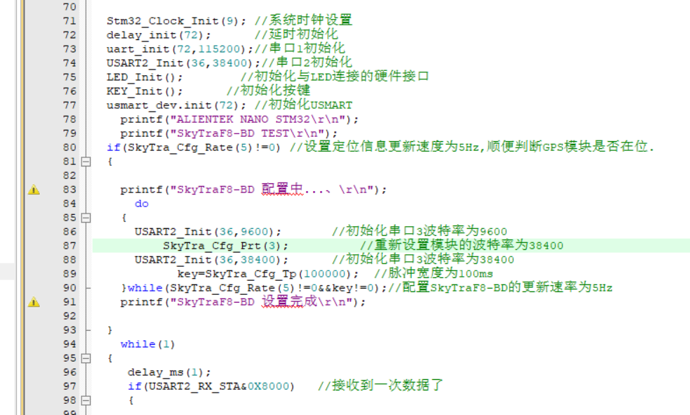

GPS模塊連接STM32F103ZET6單片機出現(xiàn)"配置中 "是不是波特率大問題?代碼這邊怎么修改? 首先線路連接正確   謝謝大佬們了  做學習用!

把SkyTra_Cfg_Rate(5)的返回值打出來,搞清楚為啥沒返回零,找到錯誤原因。
打印出來值為1   但是不知道該在哪改   找不到問題
好的  我試試

line86和line88 使用串口2的函數(shù) 注釋卻寫的串口3 是這里的問題嗎
這個是店家給的 代碼
