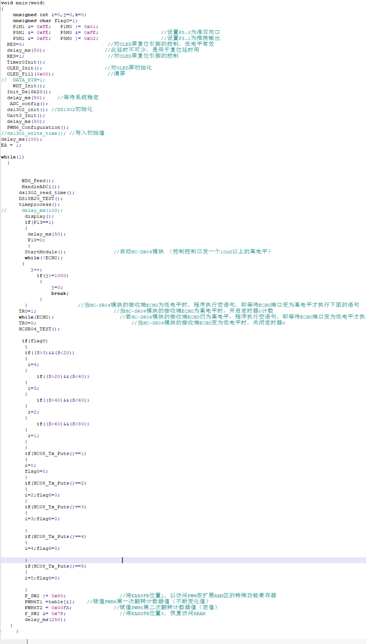

家人們,這個(gè)困擾我很久了,單片機(jī)程序執(zhí)行一段時(shí)間后oled顯示屏卡住,程序還在運(yùn)....

還有怎么把程序優(yōu)化一下,主程序看起來太亂了

顯示卡住,可能是顯示器和MPU之間時(shí)序沒有匹配好。
ID:820480 發(fā)表于 2021-4-8 20:32
上電延時(shí)函數(shù)長一點(diǎn),OLED硬件初始化很慢的
ID:803357 發(fā)表于 2021-4-8 09:14
man1234567 發(fā)表于 2021-4-8 08:15
眼神不好圖片看不清。有時(shí)剛開始上電oled也不亮不排除硬件問題,但程序也在運(yùn)行你是咋知道的呢 ?
超聲波控制燈光亮度的程序還在執(zhí)行
ID:748788 發(fā)表于 2021-4-8 08:38
將與OLED無關(guān)的部分注釋掉,先調(diào)試好OLED,讓其穩(wěn)定顯示,再逐步添加其它功能。
ID:584814 發(fā)表于 2021-4-8 08:15
ID:803357 發(fā)表于 2021-4-8 00:15
有時(shí)剛開始上電oled也不亮但程序也在運(yùn)行
ID:803357 發(fā)表于 2021-4-7 21:38
單片機(jī)是stc8a8k64s4a12
