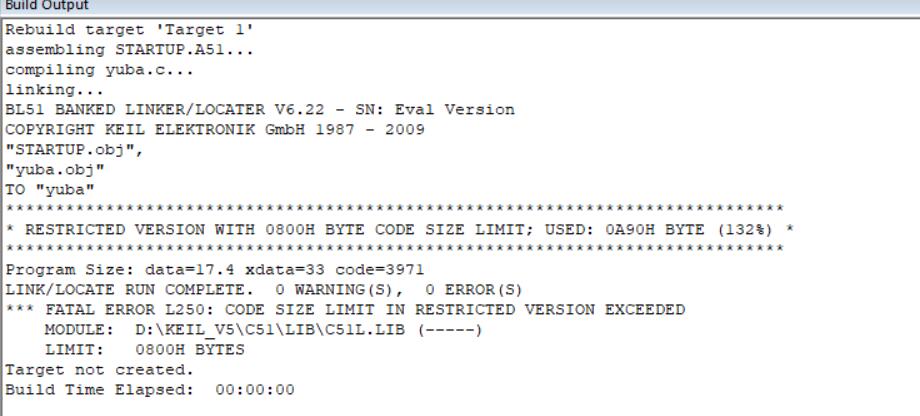

求助,keil提示target not create

要怎么解決。吭嚵撕芏喾N辦法都不行

沒(méi)有激活keil是有代碼限制的,激活一下吧  很簡(jiǎn)單
ID:517951 發(fā)表于 2021-4-16 08:53
原因在keil 里已經(jīng)提示了 :受限制版本,只可以產(chǎn)生0800H的代碼,你的代碼大小是0a90H已超過(guò)。
你要么激活keil,要么精簡(jiǎn)代碼量小于0800H。
ID:893765 發(fā)表于 2021-4-16 08:25
版本限制 沒(méi)激活吧
ID:893765 發(fā)表于 2021-4-16 08:24
wangjing123 發(fā)表于 2021-4-14 20:33
如果將最后面的程序刪掉兩段函數(shù)就不會(huì)出現(xiàn)報(bào)錯(cuò),我想問(wèn)的是報(bào)錯(cuò)是因?yàn)槌绦蜻^(guò)長(zhǎng)空間不夠嘛
版本限制 沒(méi)激活吧
ID:525507 發(fā)表于 2021-4-14 20:33
