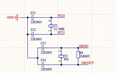

這個圖里的外部晶振,是選用有源晶振還是無源晶振,我查一下說有源晶振一般都不用接電容,但是有特例。所以我不太知道是哪種情況。

圖里兩個都是無源的  樓上說的定義很對

有源晶振一般都是4個腳 內部自帶振蕩電路 直接輸出時鐘信號,不需要外接電容,所以有源晶振不需要考慮負載電 ...

圖里兩個都是無源的  樓上說的定義很對

有源晶振一般都是4個腳 內部自帶振蕩電路 直接輸出時鐘信號,不需要外接電容,所以有源晶振不需要考慮負載電容與外部是否匹配。
無源晶體的負載電容之所以重要是因為無源晶體屬于被動元器件,需要借助外部的元器件來幫助自己工作,自身的負載電容與兩邊的電容要匹配才能工作
