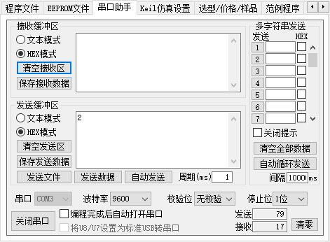

當(dāng)串口發(fā)送2時(shí),為什么不能實(shí)現(xiàn)流水燈控制,求解,該怎么修改單片機(jī)代碼可以實(shí)現(xiàn)這...

ID:647434 發(fā)表于 2021-4-27 15:12
不要用HEX模式,選用文本模式發(fā)送試試
