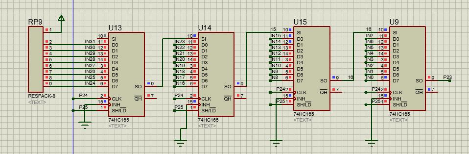

請問這個4個165級聯(lián)傳輸?shù)?2位數(shù)據(jù)dat從高向低依次是IN31-IN0對么?如果判斷IN13是否為0,這樣寫if 對么?if(dat&0x00004000==0),求幫助,謝謝。。。。。!

是的。
if(dat&(1<<13)==0)
這樣寫更直觀。
