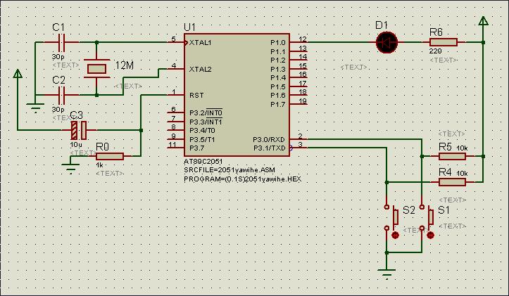

硬件見(jiàn)下圖,要求當(dāng)開(kāi)關(guān)S1與S2均接通時(shí)D1才亮,S1與S2隨便一個(gè)斷開(kāi)或兩個(gè)均斷開(kāi)時(shí)D1滅,請(qǐng)大俠幫寫(xiě)個(gè)匯編程序,C的看不懂,謝謝!

6樓ahshmj所寫(xiě)的程序,經(jīng)試驗(yàn)S1與S2相當(dāng)于兩個(gè)并聯(lián)的開(kāi)關(guān),隨便按一個(gè)D1均亮!
LOOP:
LOOP:
MOV  P3, #0ffh
MOV  A,P3
ANL a,#3
cjne  A, #3,L_SETON
;JZ  L_SETON
SETB P1.0
JMP LOOP
L_SETON:
CLR  P1.0
JMP LOOP
    END
這個(gè)程序中的“cjne  A, #3,L_SETON”這一句,只有P3.0、P3.1都為“1”時(shí),P1.1=1,。其中一個(gè)為0,或者都為0,則P1.1=0 。
(若換成  “JZ  L_SETON  ” 則相反,“ACC=0” 則跳轉(zhuǎn),P1.1=0 。否則ACC=3,ACC=2,ACC=1,則P1.1=1。)
將 MOV  P3, #0ffh  ,改為SETB  P3.0     SETB  P3.1 更合理。
LOOP:
MOV  P3, #0ffh
MOV  A,P3
ANL a,#3
cjne  A, #3,L_SETON
;JZ  L_SETON
SETB P1.0
JMP LOOP
L_SETON:
CLR  P1.0
JMP LOOP
    END

這個(gè)程序試驗(yàn)過(guò),相當(dāng)于是兩個(gè)并聯(lián)的開(kāi)關(guān),不過(guò)還是謝謝你的回答!
真搞不懂你。
究竟那一個(gè)程序“相當(dāng)于是兩個(gè)并聯(lián)的開(kāi)關(guān)”?

MOV    A,P3
ANL     a,#3
經(jīng)試驗(yàn),這個(gè)程序完全滿(mǎn)足要求,讓我學(xué)習(xí)了,謝謝!

亂說(shuō),,,

LOOP:
MOV  P3, #0ffh
MOV  A,P3
ANL a,#3
cjne  A, #3,L_SETON
;JZ  L_SETON
SETB P1.0
JMP LOOP
L_SETON:
CLR  P1.0
JMP LOOP
    END

在亮的狀態(tài)下,關(guān)一個(gè)開(kāi)關(guān)不會(huì)滅。
ID:7485 發(fā)表于 2013-8-18 16:56

LOOP:
MOV    A,P3
ANL     a,#3
JZ       L_SETON
SETB  P1.0
JMP   LOOP
L_SETON:
CLR    P1.0
JMP   LOOP
僅供參考!
