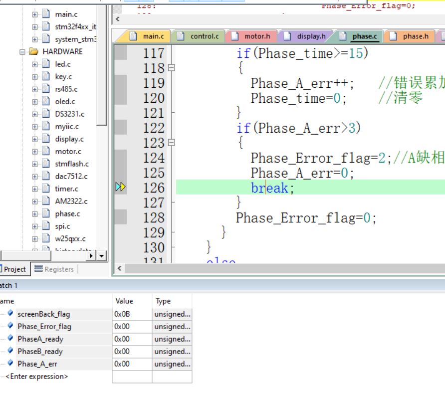

C語言while(GPIO_ReadInputDataBit(GPIOC,GPIO_Pin_4))條件未滿足還是退出了

while(GPIO_ReadInputDataBit(GPIOC,GPIO_Pin_4))                         {            & ...

謝謝回復(fù),我已經(jīng)查到原因了。因?yàn)閣hile內(nèi)的條件不滿足了,所以跳到了break內(nèi)退出了。因?yàn)槲彝ㄟ^示波器看過,將輸入線拔掉后,IO口的電平始終是高的,所以想不通while為什么會(huì)退出,后來我發(fā)現(xiàn)PC4的電平在1和0之間變化,現(xiàn)在我懷疑是硬件壞了或是別的原因,我自己再查查。

4 最重要的一點(diǎn),其實(shí)的while()根本就沒進(jìn)去,至于為何會(huì)直接跳到break,可能是代碼優(yōu)化的結(jié)果,進(jìn)去后直接break和沒進(jìn)去是一個(gè)效果。
1 外部輸入的信號(hào),共地了嗎?
2 while()里面很少會(huì)放函數(shù)的,因?yàn)楹瘮?shù)返回值可能是一個(gè)整數(shù)也可能是一個(gè)地址
3 你的全局變量初始化了嗎?如果沒有初始化,他們可以是任意值。
ID:429003 發(fā)表于 2021-5-10 09:09
粗心大意,while(GPIO_ReadInputDataBit(GPIOC,GPIO_Pin_4))  不等價(jià) test_temp=GPIO_ReadInputDataBit(GPIOC,GPIO_Pin_4);   while(test_temp){}
