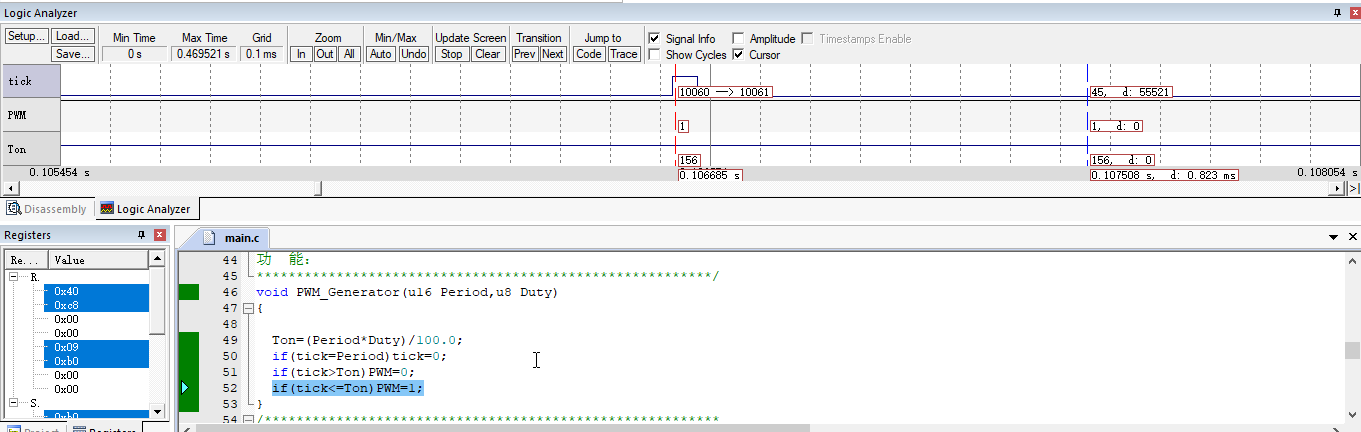

    由于網(wǎng)上編寫的PWM都是在主函數(shù)中,我想將PWM模塊化,就自己編了一個PWM子函數(shù),但是用邏輯分析儀仿真出來的波形真是顛覆了我的認(rèn)知。     1、首先設(shè)置了T1定時中斷,工作方式為2,初值為0 ...

感謝感謝,把定時器初值設(shè)長一點(diǎn)可以輸出正常pwm波了,非常感謝

感謝,解決了tick跳變的問題
ID:770895 發(fā)表于 2021-5-24 14:27
中短周期設(shè)置的太短,設(shè)置長一點(diǎn)就好了
ID:213173 發(fā)表于 2021-5-24 14:24
中斷周期太短,CPU忙不過來。響應(yīng)中斷需要時間,保護(hù)現(xiàn)場需要時間,執(zhí)行中斷需要時間,返回現(xiàn)場也需要時間。在12MHz環(huán)境執(zhí)行tick++;就需要4us,CPU哪來時間執(zhí)行PWM_Generator(10000,90);???
