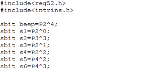

我要使用六個(gè)按鈕,按照廠家的開發(fā)板說明書來(lái)看的接口,前四個(gè)都是對(duì)的,但是后兩個(gè)一直顯“ 'P4': undefined identifier”,在看過頭文件后里面確實(shí)沒有關(guān)于P4接口的定義,想更改但是修改了不管用,還望各位大佬指 ...

你是如何更改的怎么不說一下,誰(shuí)知道你改了哪里,AT89C52RC是沒有P4的,你只能將涉及P4的按鈕改成別的端口
已經(jīng)改好了,多謝

沒有定義P4寄存器,前面加上sfr  P4  = 0xe8;
成功了,謝謝大哥
