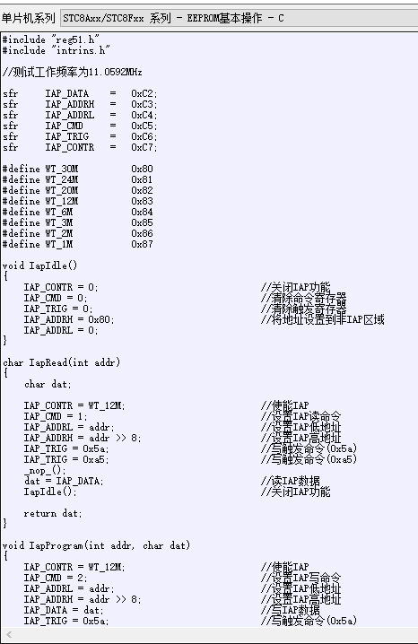

想保存一點數(shù)據(jù),可是這個官網(wǎng)例子完全看不懂寫的什么,有沒有可以簡單的寫一下,保存一個數(shù),開機時讀取出這個數(shù)。 以下是STC軟件的源例子: #include "reg51.h" #include "intrins.h" //測 ...

給你注釋一下就能看明白
void main()
    IapErase(0x0400);//擦除指定扇區(qū),首地址0x0400(512字節(jié)),扇區(qū)所有存儲器置1
                     //寫一個字節(jié)也得擦除整個扇區(qū)
    P0 = IapRead(0x0400); //讀取一個字節(jié)來驗證已經(jīng)擦除 P0=0xff
    IapProgram(0x0400, 0x12);//寫一個字節(jié),地址0x0400,數(shù)據(jù)0x12(數(shù)據(jù)范圍0x00--0xff)
    P1 = IapRead(0x0400);//再讀取剛寫入的一個字節(jié),驗證寫入和讀出正確 P1=0x12
    while (1);
