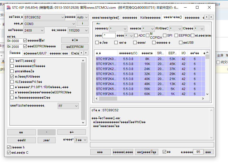

想問一下,為什么打開是這個(gè)呀,我控制板塊的語言也是簡體中文的,百度了半天也找不到解決方法,求助

我也覺得PC機(jī)是字庫的問題 你的win是什么版本的 除了字庫 好象還有文本字符編碼的區(qū)別 同樣是漢字 編碼不同也可能顯示不出來 有時(shí)候用notepad編程然后拷貝到keil里也出和你一樣的問題 需要用win自帶的記事本粘貼一下再拷貝到keil里就好了 好象記事本就是轉(zhuǎn)換了文本編碼
這個(gè)我也不太懂 直觀感覺而已 供參考

好像是系統(tǒng)字庫損壞了,重新下載不行,剛重裝了系統(tǒng),現(xiàn)在好了,謝謝大家
樓主,我也遇到了一模一樣的問題,連keil也無法顯示中文,但是其它也沒問題,這也是系統(tǒng)字庫的原因嘛?

重新下載試試,我用了好多年了沒出現(xiàn)過這種問題

我遇到過是這樣解決的,開始 - 控制面板 - 區(qū)域和語言 - 管理 - 非Unicode程序語言,點(diǎn)“更改系統(tǒng)區(qū)域設(shè)置” ...
你遇到的時(shí)候,也是沒有菜單欄了么?
他的關(guān)鍵,是菜單欄都沒了, 不是"碼"的問題了, 是庫壞了.

我遇到過是這樣解決的,開始 - 控制面板 - 區(qū)域和語言 - 管理 - 非Unicode程序語言,點(diǎn)“更改系統(tǒng)區(qū)域設(shè)置”,然后選擇“中文(簡體,

先重新下載看行不行吧,百度了半天有沒有試過重新下載呢

重新下載, 你連菜單欄都沒有, 不是亂碼的問題了.
