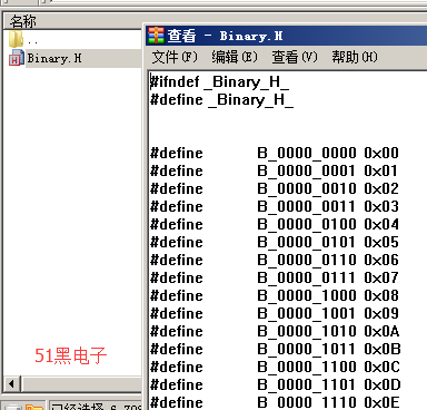

在寄存器設(shè)置的時(shí)候,我們會(huì)發(fā)現(xiàn)很多時(shí)候,二進(jìn)制比16進(jìn)制更直觀,更方便。 在匯編中,我們只需要 01001100B 這種方式就能夠直接輸入二進(jìn)制, 但是在Keil C 中,是不能直接輸入二進(jìn)制的,所以,這個(gè)時(shí)候,頭文件 ...

ID:378108 發(fā)表于 2024-1-10 16:42
dzbj 發(fā)表于 2022-1-16 01:13
感謝回復(fù)
你的方法是我不理解也不會(huì)的方法 應(yīng)該是這方面懂太少了 沒(méi)法理解為什么要生成txt再生成.H 我 ...
你要是 懂 PC,就更不會(huì)說(shuō)這話了,這個(gè)就是用PC自動(dòng)生成 #define XXX YYY 的,和你說(shuō)的風(fēng)馬牛不相及,是省人手指頭打字的.

  1. void printBitMap()
  2. {
  3.     int i;
  4.     for(i=0;i<256;i++)
  5.     {
  6.         if(i%16 == 0)
  7.         {
  8.             printf("\n//0x%.2x ~ 0x%.2x \n",i,i+15); //16個(gè)為一組,寫(xiě)個(gè)表頭
  9.         }
  10.         printf("#define B%d%d%d%d_%d%d%d%d 0x%.2x\n",
  11.                 i/128,i%128/64,i%64/32,i%32/16,i%16/8,i%8/4,i%4/2,i%2,i);
  12.     }
  13. }
