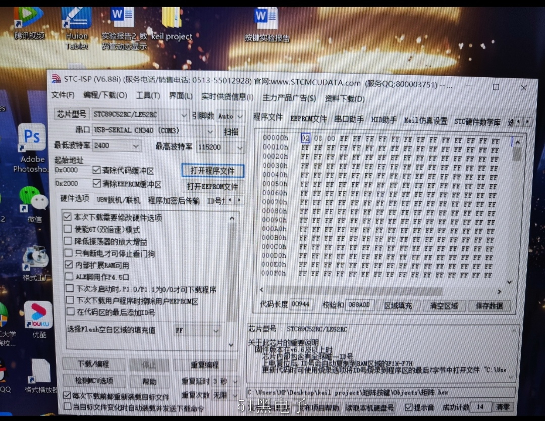

本人小白一枚,最近這個學(xué)期開了單片機(jī),學(xué)習(xí)了一些簡單的編程(流水燈,數(shù)碼管,矩陣按鍵這些),接著入了基礎(chǔ)款單片機(jī)開發(fā)板,本想著課后鉆研一下,但是發(fā)現(xiàn)這個板子不管我下載什么程序都沒有反應(yīng),就是一直亮著原始 ...

先下載一個最簡單的閃LED燈的程序,如果還是不跑程序,要查下單片機(jī)是不是好的,再查下單片機(jī)的腳位和這個開發(fā)板的IC插座腳位是不是一致的,還有時鐘是不是跑得過高,導(dǎo)致不走程序。

是要斷電的

檢測單片機(jī)的,點(diǎn)了下載按鈕后需要給單片機(jī)重新上電,一直卡住的話把程序發(fā)出來讓大家看看

有時斷電后能下載成功,有時候又不能,我真的摸不著頭腦。更難受的是下載成功后也沒有反應(yīng),一直亮著原始的燈

杜邦線好像是送了的,不過具體要怎么連接麻煩大佬解答一下,我在課室用的學(xué)校的板子也沒仔細(xì)看看

你這個應(yīng)該是要重新斷電一下才能下載進(jìn)去

程序?qū)戇M(jìn)去了,你還需要將杜邦線、短路帽連接正確才可以工作。

我也小白,自學(xué)兩個多月。但沒用過開發(fā)板,因?yàn)楝F(xiàn)在Stc單片機(jī)都不需要其他元件,就一個芯片接四個腳就能下載運(yùn)行。下載需要斷電的,先斷電按下載再上電。89c52我一開始不懂買了兩個,一個就下兩次就再也下載不進(jìn)去了。
