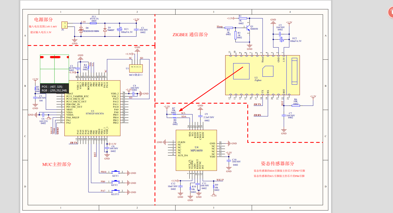

各位大佬,想問個(gè)問題 想用stm32f103c8t6來控制mpu6050檢測角度和進(jìn)行中斷檢測喚醒單片機(jī),但是發(fā)現(xiàn)mpu6050的int引腳不給高電平硬件iic會卡在while循環(huán)里面,給高電平就不會卡在while循環(huán),想問下大佬們這種情況應(yīng) ...

謝謝層主,while循環(huán)可以通過了,但是為什么pa0接到int引腳時(shí)給高電平就可以了呢?
ID:827243 發(fā)表于 2021-10-18 14:19
加個(gè)檢測I2C的變量就i好了
J=0;
while (!I2C_CheckEvent(...) && J<10000) J++;
如果J > 10000 說明 I2C出問題了.
