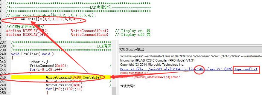

求教單片機(jī)這個錯“(209) type conflict”怎么發(fā)生的?怎么解決?謝謝
查看數(shù): 1851 | 評論數(shù): 10 | 收藏 0
發(fā)布時間: 2021-11-3 10:41
求教這個錯“(209) type conflict”怎么發(fā)生,怎么解決?謝謝。≒IC16F877A, SPI連接0.96OLD屏)

  90.         }

  92. //** 以上LCD專用

ID:453974 發(fā)表于 2021-11-3 21:53
源程序發(fā)進(jìn)來吧
ID:967119 發(fā)表于 2021-11-3 13:59
AUG 發(fā)表于 2021-11-3 13:51
你這個ComTable是個數(shù)組,你的writeCommand這個寫命令后面的括號內(nèi)不應(yīng)該是(0XB0|ComTable)?
哦,我看看。 網(wǎng)上51的,準(zhǔn)備移植到PIC。
ID:967119 發(fā)表于 2021-11-3 13:58
devcang 發(fā)表于 2021-11-3 13:43
檢查:  數(shù)據(jù)類型 uchar 定義過了嗎
定義過。
ID:313048 發(fā)表于 2021-11-3 13:51
你這個ComTable是個數(shù)組,你的writeCommand這個寫命令后面的括號內(nèi)不應(yīng)該是(0XB0|ComTable[i])?
ID:277550 發(fā)表于 2021-11-3 13:43
