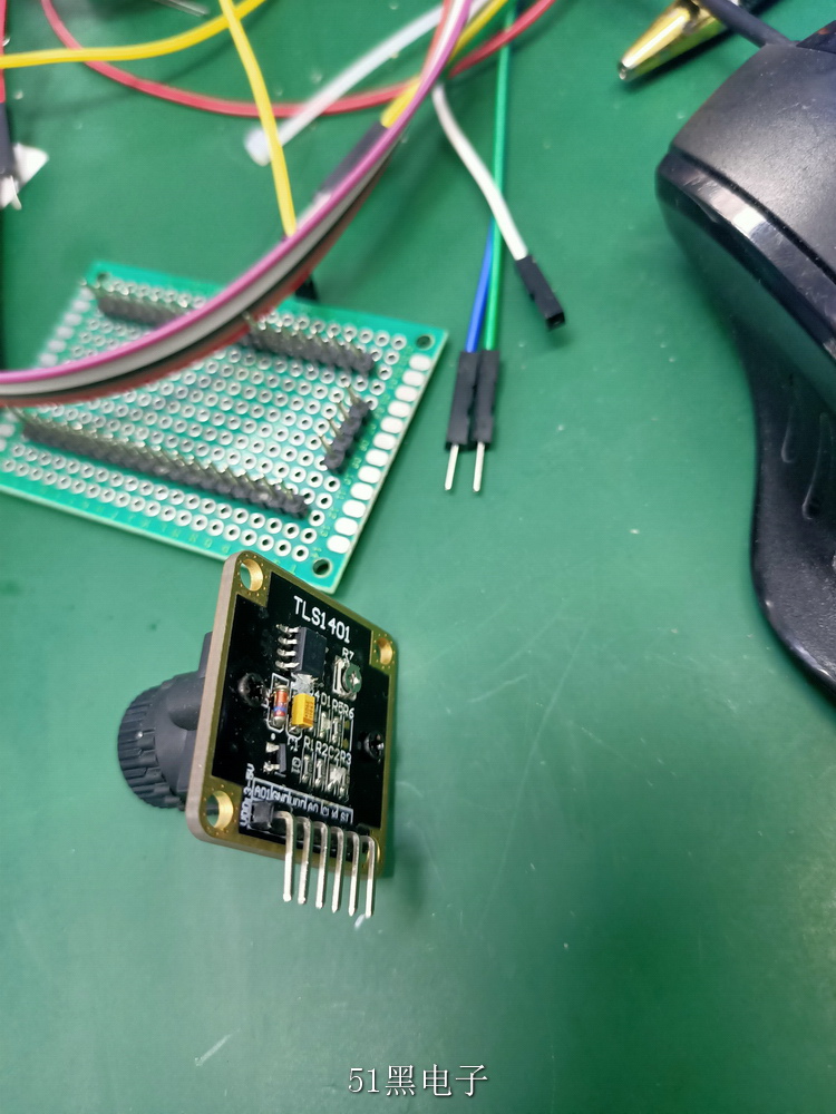

這幾天根據(jù)網(wǎng)上資料仿照了一個簡單的;但現(xiàn)在就是很有問題:
①只能顯示你要求的第一個像素點的值,再多就是統(tǒng)一為0了;
②顯示的數(shù)值不是在34與127兩個間不斷跳動,而且跳一會就不動了,怎么動tsl1401都沒用!
這是主要程序:
#include "reg52.h"
#include <intrins.h>
#include "ad.h"     //用的是串行的ad0832
#include "oled.h"
#define uchar unsigned char
#define uint  unsigned int
sbit CCD_CLK=P2^6;
sbit SI=P2^7;
uchar n;
uchar adc[];
void Delayus(uchar x)
while(x--)
{_nop_();}
void main()
        OLED_Init();
        while(1)
                SI=1;
                Delayus(10);
                CCD_CLK=1;
                Delayus(10);
                SI=0;
                Delayus(10);
                CCD_CLK=0;
                Delayus(10);
                for(n=0; n<128;n++)
                CCD_CLK=1;
                adc[n]=A_D();   //將采集到的每個像素點ad值保存起來
                CCD_CLK=0;
                        Delayus(1);
                                OLED_ShowNum(0,0,adc[81],3,16);//輸出81號像素點的值
                OLED_ShowNum(0,2,adc[30],3,16);//輸出30號******
有沒有大佬幫我看看什么問題。。。。十分感謝
