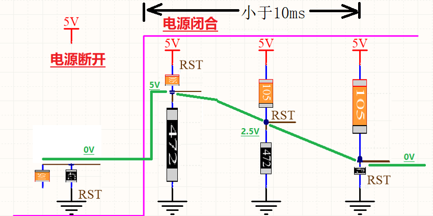

昨天焊接STC15W的板子,偶然性的一個板子 焊錯了電阻,把圖中4.7K焊成了47K ,結果導致單片機無法外部復位。 昨晚上做了一下實驗,STC15W+30M晶振。復位時間臨界最大值大概是80ms。所以說,推薦最大復位時間 ...

STC15系列,有完善的內(nèi)部復位電路。這個相當于什么呢? 相當于外面有賣STC89系列的最小系統(tǒng)板,上面有帶復位電路的吧? 這個復位電路,內(nèi)置到了單片機的內(nèi)部,考慮到有人需要用到復位按鍵,所以,保留了RST引腳,讓你可以接個開關按鍵復位。那么,相當于,復位電路的電容和電阻,封裝在了單片機里面,而開關留在外面需要用戶自備。
基于這點, 樓主的試驗,有點類似于什么呢? 你買來一個可以正常工作的 STC89 的最小系統(tǒng)模塊,然后嘗試在正常工作的復位電路上再并聯(lián)多大的電容和電阻,這個最小系統(tǒng)無法正常工作……
而不同的地方在哪里呢?STC15系列,RST引腳是可以做IO用的,默認情況下RST引腳是普通IO, 即便你設置為RST引腳不做IO用,上電的時候,RST引腳依然是IO,等到上電完成以后,才會把IO切換成RST引腳讓你可以通過復位鍵復位,那么問題來了,如果,你非要閑著沒事干,在RST引腳外面接一個電容+電阻,并且把RST引腳做IO用的選項禁用,而你的電容足夠的大,充電時間足夠的長……, 那么,當STC15系列單片機,上電完成,正常啟動之后,通過設置,把RST引腳做復位的功能啟用之后,因為電容足夠大,充電還沒有完成,所以單片機監(jiān)測到RST引腳外部電平為高電平……,呵呵,單片機就復位了。然后,默認RST引腳是IO,會給IO置高電平,外部的電容又放電了,然后等內(nèi)部復位完成再讀外部電平,又復位,周而復始,你這純粹是給自己找不痛快了……
所以,STC15系列官方手冊上不管最小系統(tǒng),還是下載電路,RST引腳都不會有復位電路!
最后提醒大家,STC15 及以上系列,絕對不要閑著沒事干給它整一個所謂的“復位電路”出來!

STC15系列,不需要外部冷啟動復位電路,RST腳只是用來接復位開關的,所以RST腳,不需要接電容,也不應該接電容。這個實驗沒什么意義。
