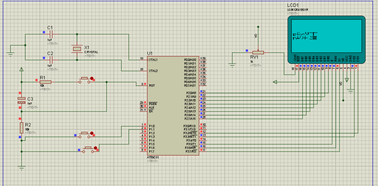

請(qǐng)問為什么液晶顯示不能同時(shí)顯示字母和漢字!是代碼的問題嗎?請(qǐng)問怎么改。窟@是我的仿真結(jié)果,亂碼!

你的答案很正確,是代碼問題,所以不用貼亂碼了。
點(diǎn)陣顯示器,它并不知道顯示的是啥,只是按既定的規(guī)則顯 ...
下一樓回答正確,確實(shí)字母和漢字的點(diǎn)陣出現(xiàn)問題,我全部考慮8X8點(diǎn)陣了!
還是謝謝你!

顯示的方法,要修改,英文一般是顯示5X8點(diǎn)陣,而中文一般是16x16點(diǎn)陣(還有上下半截之分,取模時(shí)還分從左往 ...
謝謝!  很有幫助!

顯示的方法,要修改,英文一般是顯示5X8點(diǎn)陣,而中文一般是16x16點(diǎn)陣(還有上下半截之分,取模時(shí)還分從左往右、還是從右往左),也有24點(diǎn)的、或更多點(diǎn)的,看顯示的需要。
點(diǎn)陣顯示器,它并不知道顯示的是啥,只是按既定的規(guī)則顯示點(diǎn)。
既然顯示的點(diǎn)可以成英文,就可以成漢字,也可以是圖形,硬件正確就是軟件問題。
