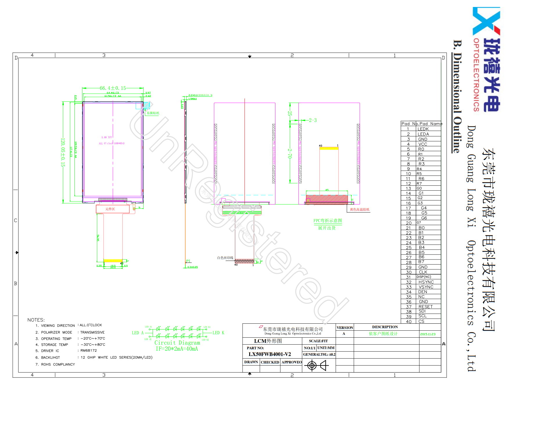

5寸40pin后視鏡行車記錄儀屏幕  和常見的40pin屏幕不一樣  常見的40pin屏幕37到40pin是接觸摸屏的   這個(gè)屏卻不是    網(wǎng)上的5寸40pin驅(qū)動(dòng)板沒法驅(qū)動(dòng)這種屏幕    ...
ID:401564 發(fā)表于 2021-11-18 13:12
圖片上已經(jīng)寫了驅(qū)動(dòng)IC了: RM68172
網(wǎng)上找了一下,好像用的人不多,你得自己寫驅(qū)動(dòng)
如果你不會(huì)寫.........還是用常用的屏幕吧,說不定還能直接撿現(xiàn)成的代碼
ID:752974 發(fā)表于 2021-11-18 08:45
驅(qū)動(dòng)程序跟屏無關(guān),跟屏的驅(qū)動(dòng)芯片有關(guān)。或者是由LCD驅(qū)動(dòng)器直接驅(qū)動(dòng),這樣的話就的自己寫驅(qū)動(dòng)了。
