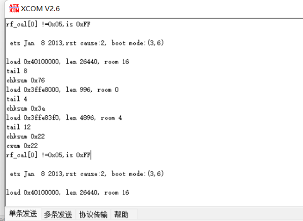

esp8266無限重啟問題
查看數(shù): 2450 | 評論數(shù): 6 | 收藏 0
發(fā)布時間: 2021-11-22 16:52
請求大神的幫助: 所用模塊ESP8266-12F 下載工具配置: 前幾日,用的還好好的,結(jié)果就成這樣了, 如需更多信息,請大神留言,我及時提供。

log里面不是給出重啟原因了嗎,對照手冊看一下 rst casuse :2
破案了,芯片壞了,換了一個新的,重新燒錄就好了,謝謝大家

ID:130230 發(fā)表于 2021-11-24 08:45
ID:377453 發(fā)表于 2021-11-23 22:03
謝謝回復(fù),
不過我確實嘗試了互聯(lián)網(wǎng)上大多數(shù)人的解決方案,但還未解決。
