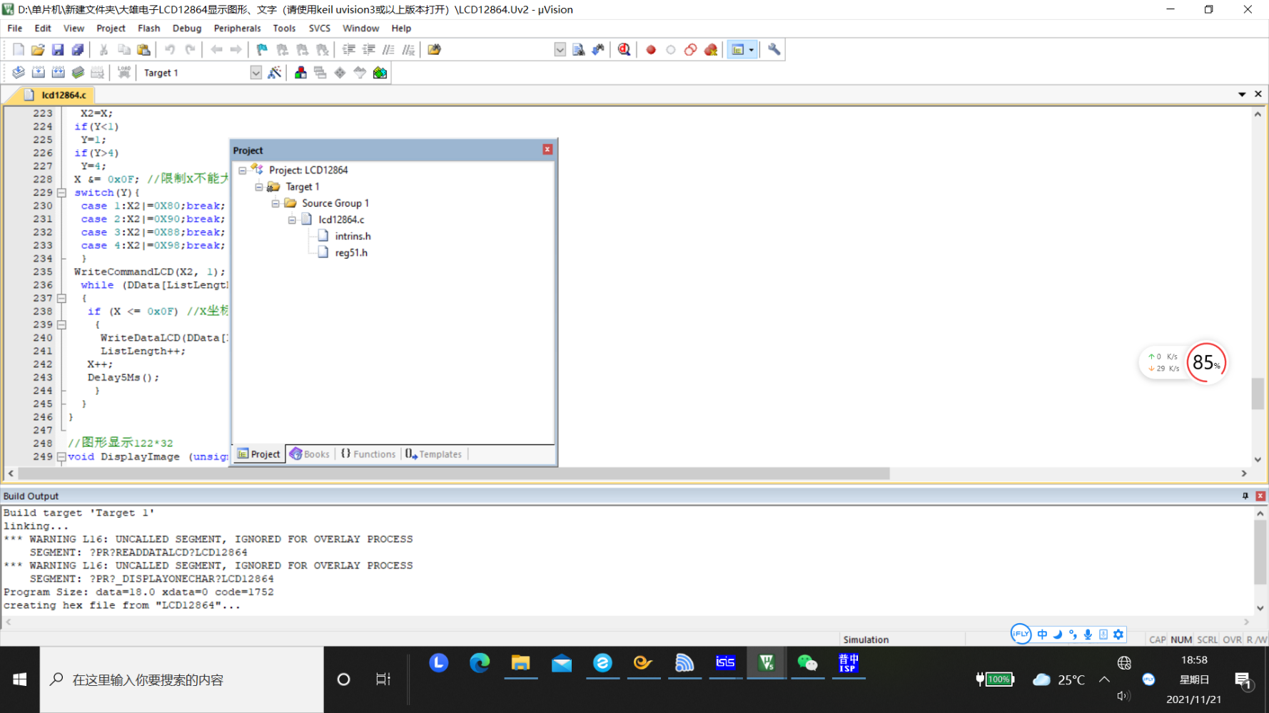

哪位大佬可以教一下這個(gè)UNCALLED SEGMENT,IGNOR
查看數(shù): 705 | 評(píng)論數(shù): 4 | 收藏 0
發(fā)布時(shí)間: 2021-11-23 10:23
ID:983972 發(fā)表于 2021-11-24 22:49
需要進(jìn)行調(diào)試,可以點(diǎn)擊Target Options...進(jìn)行調(diào)試
ID:25310 發(fā)表于 2021-11-23 17:48
本帖最后由 pcbboy 于 2021-11-23 17:49 編輯
可以屏蔽掉不用讓她顯示警告出來(lái)
ID:908826 發(fā)表于 2021-11-23 15:43
你定義了一堆函數(shù),但是有倆沒(méi)被用到。不影響你出結(jié)果
ID:235200 發(fā)表于 2021-11-23 13:50
意思是沒(méi)有調(diào)用的程序函數(shù),忽略!有兩個(gè)子函數(shù)READDATALCD()、DISPLAYONECHAR()未被調(diào)用,不影響程序運(yùn)行
