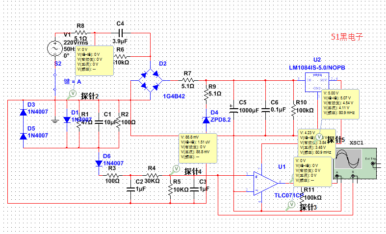

此電路可以正常工作嗎?能夠的話,有哪些點需要注意的?AC220V這部分電路是什么電路?

不行,能玩得不觸電,運氣就很好了。

阻容降壓只是方便仿真,實際電路用的是MPS150這款I(lǐng)C, 主要是過零檢測的原理,還有就是單片機+運放檢測的話,是否是單片機AD口來檢測。。。

你是想做阻容降壓加過零檢測吧?看你電路還是非隔離的,如果是非隔離的用半波整流阻容式就好了,前提是帶載幾十ma,過零用大電阻加三極管檢測就好了。
