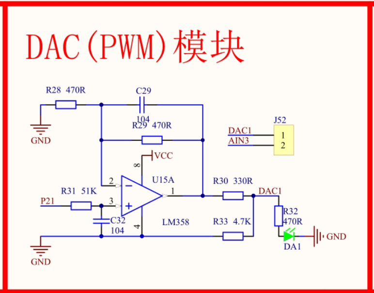

由于本論壇禁止直接求程序,禁止伸手黨,所以向大家請教一下大致的實(shí)現(xiàn)方法與思路,理清頭緒后我自己來寫程序去實(shí)現(xiàn),謝謝大家 如何在普中的板子上生效 溫控風(fēng)扇 越高級越好

請問作者,電機(jī)部分怎么接哇,為什么驅(qū)動不了電機(jī)
