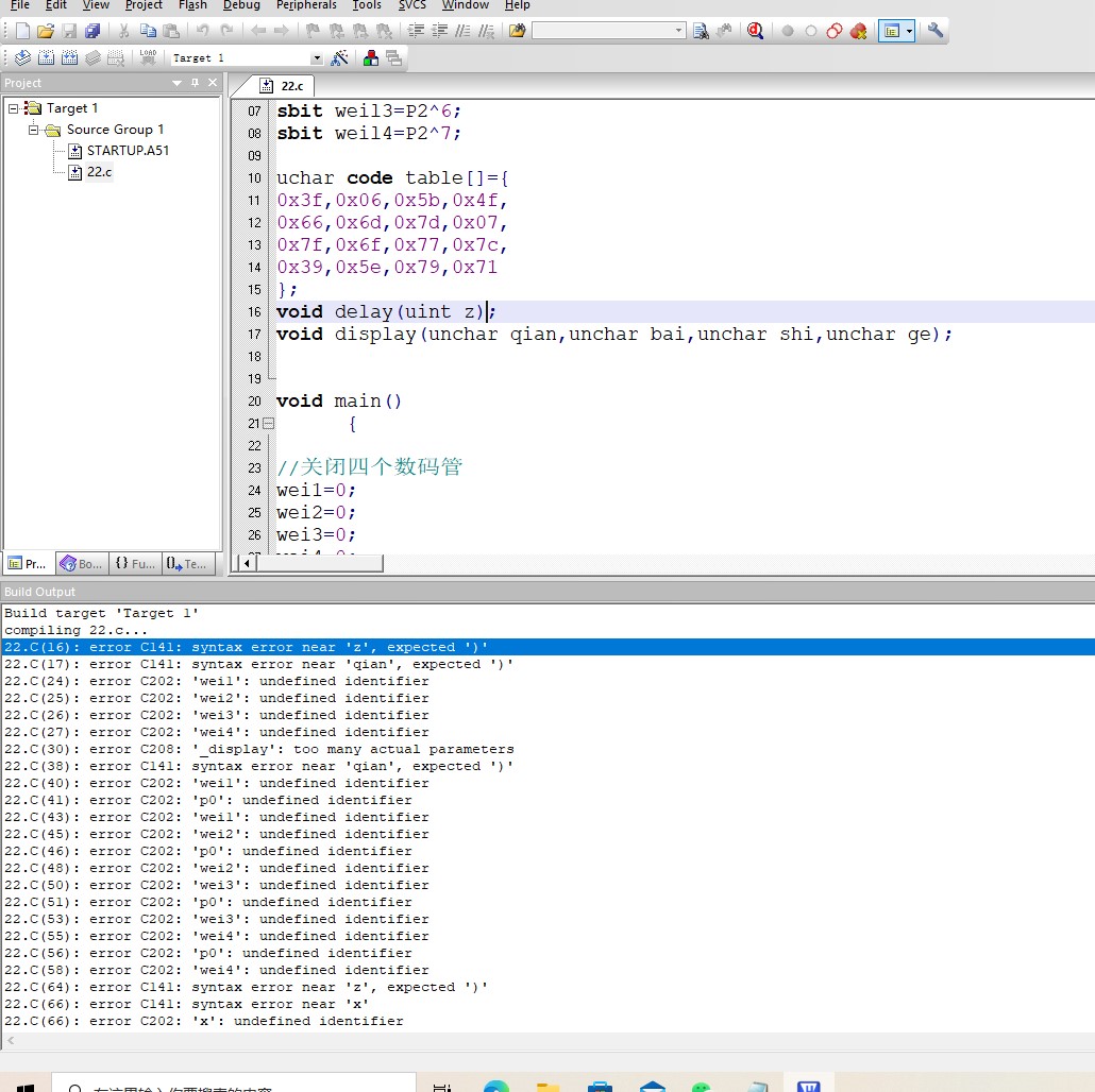

單片機(jī)代碼編譯錯誤,為什么提示我括號有問題,重新打過程序還是這樣

不會搞啊,為什么提示我括號有問題,重新打過還是這樣

sbit weil3 = P2^7;
那么wei3又是什么?
weil1這些也是,沒有定義。
30行display()實(shí)參寫多了
ID:908826 發(fā)表于 2021-12-5 08:32
你的unsigned char到底是uchar還是unchar,我看你這幾行程序用了兩種表示方法。

是不是沒有頭文件reg51.h?

16行,延時函數(shù)不能只有個定義,沒寫完吧?比如:void Delay1ms()                //@11.0592MHz

沒說你括號有問題, 說錯誤在 z 的附近,但不是 括號, 所以,言下之意, 你的 uint 有問題。應(yīng)該是沒有定義。
