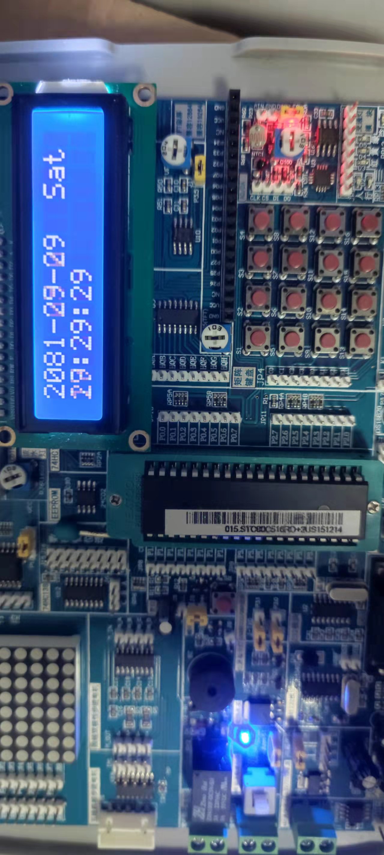

    DS1302時(shí)鐘芯片,按照手冊寫的呀!為什么在單片機(jī)開發(fā)板上一直2081-29-29  29:29:29 ,我是用的LCD1602作為顯示器,程序燒寫進(jìn)去以后一直是這樣。其中的LCD1602顯示程序沒有問題,可以不 ...

定型的板子,板載的時(shí)鐘芯片肯定不會(huì)有什么沒上拉之類的問題。
從現(xiàn)象上看,是讀取時(shí)鐘數(shù)據(jù)不正常。
可以用試驗(yàn)板所配的原代碼跑一下,正常后再根據(jù)自己需要修改。
還有個(gè)惡心的問題,就是當(dāng)備用電池沒電、芯片是仿的沒仿好的情況下,必須先寫時(shí)鐘數(shù)據(jù)然后讀取才能正常,換句話說如果你不先寫個(gè)邏輯正確的數(shù)據(jù)就不會(huì)出正常的結(jié)果(一般會(huì)走時(shí)但亂走,也有不走的)。
另:記得有些這種板上時(shí)鐘有個(gè)跳線(比如圖中黃色的那個(gè)切換板載模塊用的),如果不按要求做就相當(dāng)于沒接上時(shí)鐘模塊
