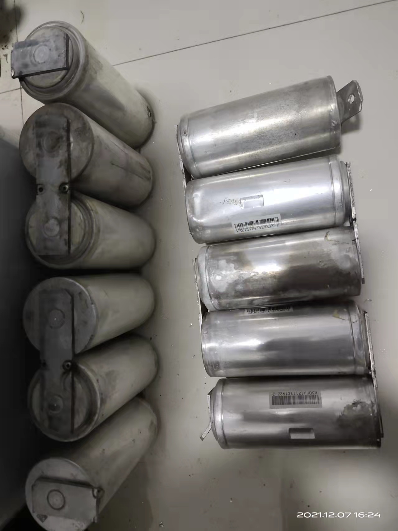

沒事從網(wǎng)上買了法拉電容,很舊于是又買了熱縮管套上法拉電容,好看一點,有兩個電容內(nèi)阻很大扔了,從以前買實驗板送的下載器拆了個ATmega8做點焊機控制芯片,程序用CVAVR編寫用1602液晶做顯示,試焊了一下5ms可以焊 ...
