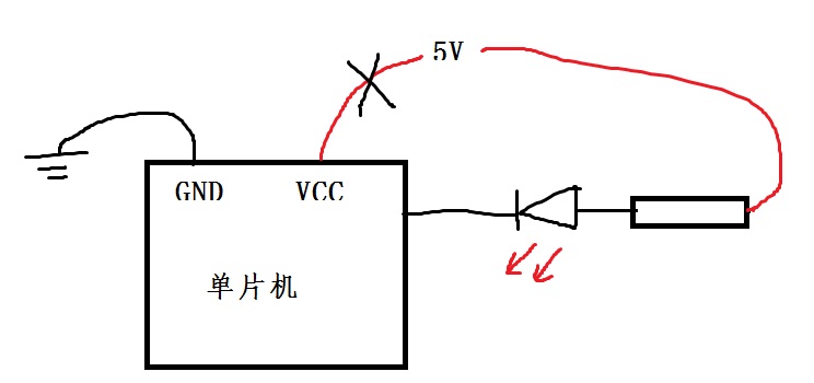

單片機(jī)VCC斷開沒(méi)有供電,為什么LED燈還亮?
查看數(shù): 2498 | 評(píng)論數(shù): 11 | 收藏 0
發(fā)布時(shí)間: 2021-12-22 11:38
單片機(jī)VCC斷開,為什么LED是亮的
ID:879348 發(fā)表于 2021-12-22 17:18
因?yàn)閱纹瑱C(jī)每個(gè)引腳都有2個(gè)二極管對(duì)地和電源
ID:995777 發(fā)表于 2021-12-22 17:09
可能是接口器件還有電
ID:466505 發(fā)表于 2021-12-22 17:03
一種是IO在單片機(jī)沒(méi)電時(shí)有漏電流,一種是IO口有鉗位二極管,在VCC斷開后,電壓通過(guò)LED,再通過(guò)鉗位二極管給VCC供電,單片機(jī)可能不正常工作,但依然會(huì)耗電;
ID:407019 發(fā)表于 2021-12-22 16:28
需要檢查一下    就是連接電源的位置是否完全斷開      LED的陽(yáng)極是否連接到其它的電位不為0的地方     如果確定是斷開的  沒(méi)有回路是不應(yīng)該有電流流過(guò)的
ID:369012 發(fā)表于 2021-12-22 14:29
提問(wèn)時(shí)應(yīng)該有完整的原理圖方便大家分析
ID:624769 發(fā)表于 2021-12-22 13:44
東方木青龍 發(fā)表于 2021-12-22 13:13
???迷惑發(fā)言
他5V出來(lái)兩條線,一條給LED供電, 一條給單片機(jī)供電, 切斷單片機(jī)的5V供電,LED依然有5V供電,單片機(jī)無(wú)法提供高電平阻止LED導(dǎo)通,但是能提供低電平讓LED導(dǎo)通。  還迷惑么?
要是還迷惑,
如果單片機(jī)切斷 GND 即便 5V 不切斷, LED 也不會(huì)亮, 這樣說(shuō),你還迷惑么?
ID:990881 發(fā)表于 2021-12-22 13:18
你燈接了上拉吧!單片機(jī)IO口可能默認(rèn)是低電平,燈就會(huì)亮呀。
ID:990881 發(fā)表于 2021-12-22 13:13
188610329 發(fā)表于 2021-12-22 12:39
但是你單片機(jī)有接地啊, LED發(fā)光 需要的不就是一個(gè)地么?
???迷惑發(fā)言
ID:883242 發(fā)表于 2021-12-22 12:44
跟單片機(jī)接口的器件還有電,從IO端口灌進(jìn)去的。
ID:624769 發(fā)表于 2021-12-22 12:39
ID:277550 發(fā)表于 2021-12-22 12:33
IO會(huì)“串”電
