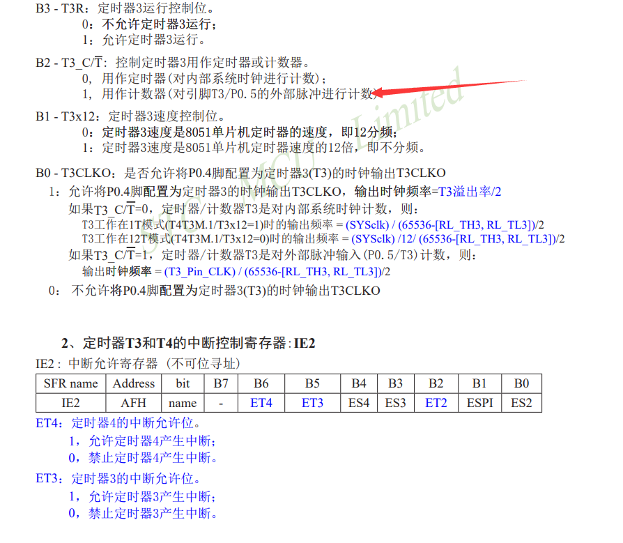

樓主對T4T3M設(shè)置從道理講是沒有問題的,但在實際應(yīng)用中會有問題。定時器3開始計數(shù)語句T4T3M |= 0x08;放在最 ...
已解決 感謝

樓主對T4T3M設(shè)置從道理講是沒有問題的,但在實際應(yīng)用中會有問題。定時器3開始計數(shù)語句T4T3M |= 0x08;放在最后就OK了。具體原因不詳。
