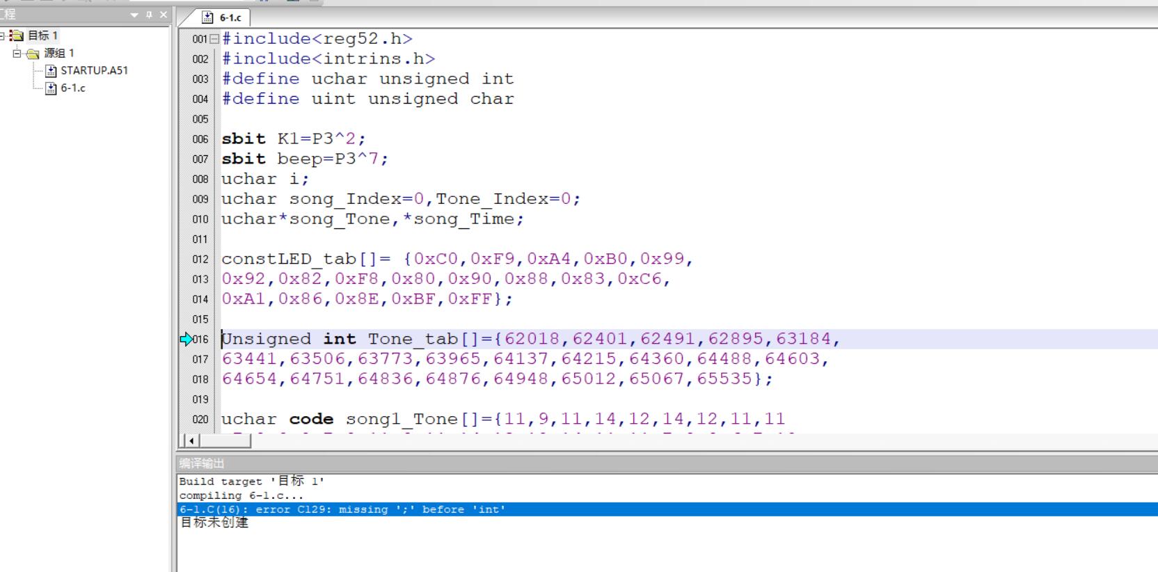

基于單片機的音樂盒,錯誤如圖error C129: missing ';' before 'int'請幫忙看看

我做了一個基于單片機的音樂盒,播放兩首歌,現(xiàn)在代碼出現(xiàn)了一個問題,我解決不了,需要請大家?guī)兔o我看一下這個代碼的問題怎么解決,錯誤只有一個如圖所示,6-1.C(16): error C129: missing ';' before 'i ...

牛人啊,你這么定義是故意的嗎?
#define uchar unsigned int
#define uint unsigned char

AUG 發(fā)表于 2021-12-29 15:43
Unsigned  這個U 要小寫  大寫后編譯器不認
謝謝,已解決
ID:342822 發(fā)表于 2021-12-29 20:04
錯誤1   #include<reg52.h>#include<intrins.h>
錯誤2  constLED_tab[]
錯誤3  Unsigned int Tone_tab[]
錯誤4  oxFF
ID:839438 發(fā)表于 2021-12-29 15:50
Unsigned  要小寫unsigned
ID:161164 發(fā)表于 2021-12-29 15:45
注意大小階
注意空格 const LED_tab
注意是0xff 不是 oxff
注意int0已經(jīng)有寄存器用了,不能再用來命名中斷函數(shù)
注意Tone_Index是uchar,song_Tone是uchar 指針,不能直接賦值
ID:908826 發(fā)表于 2021-12-29 15:44
U大寫了,改成小寫
ID:313048 發(fā)表于 2021-12-29 15:43
