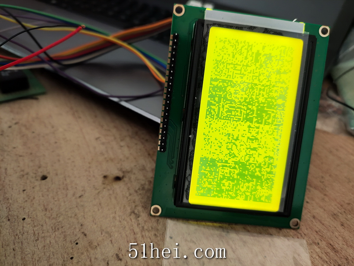

用STC12c5a60s2單片機(jī)和串口衛(wèi)星板搭建一個(gè)實(shí)時(shí)授時(shí)系統(tǒng),搭建好后用12864(ST7920)顯示器測(cè)試。發(fā)現(xiàn)可以讀取衛(wèi)星數(shù)據(jù)但是系統(tǒng)總是重啟,而且還有亂碼。求求大神幫忙看下程序是否有問題,或者是屏幕有問題。程序后 ...

程序看不了,你水平比我高‘這個(gè)程序的編程我不會(huì)。12864這個(gè)屏我也常用,遇到下花屏,解決辦法就是復(fù)位腳接vcc。用排除法試試,同樣的程序燒到另一塊板和屏,

3花木城 發(fā)表于 2022-1-1 21:48
液晶后復(fù)位引腳接vcc?
是的。。。。。定義針腳了也不行。我懷疑是st7920的問題。程序您幫忙看下。
ID:977804 發(fā)表于 2022-1-1 21:48
液晶后復(fù)位引腳接vcc?
