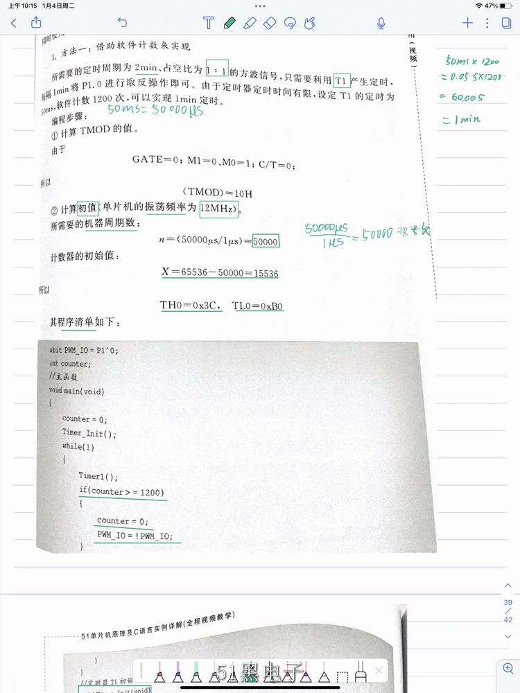

請問定時器T1服務(wù)函數(shù)是每次設(shè)定的時候都有嗎? 為啥是TH1=0xe0;         TL1=0x18;

這個就是說每一次定時器 達到最大值(0xffff)     發(fā)生中斷    然后你下一次計時并不是從0 開始 而是從你設(shè)置的初始值開始的

3CB0是15536,書上已經(jīng)寫得很清楚了,至于E018你用書上的解釋自己套進去看看是什么意思就好了,直接告訴你印象不深。

分工作模式,不同模式不一樣,有的是自動重裝載,有的需要你在中斷服務(wù)子程序里面寫出來
