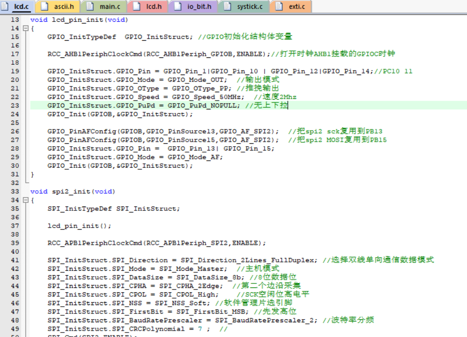

為什么STM32配置lcd要配置spi
查看數(shù): 1482 | 評論數(shù): 5 | 收藏 0
發(fā)布時間: 2022-1-4 21:02
spi什么時候該配置
ID:415064 發(fā)表于 2022-1-6 10:56
lcd屏有很多種借口,spi只是其中一種而已
ID:294886 發(fā)表于 2022-1-6 09:47
因為LCD那邊的接口是SPI的,如果是并口的就不需要用SPI了!
ID:752974 發(fā)表于 2022-1-6 08:40
這個要看LCD的接口,不是一概的都用SPI.
ID:997110 發(fā)表于 2022-1-5 09:30
黃youhui 發(fā)表于 2022-1-5 08:46
1LCD要接受指令和數(shù)據(jù)才能工作,不配置SPI怎么發(fā)送指令和數(shù)據(jù)  2LCD初始化分為硬件初始化和軟件初始化,硬 ...
謝謝,小白剛剛接觸哈哈
ID:592807 發(fā)表于 2022-1-5 08:46
1LCD要接受指令和數(shù)據(jù)才能工作,不配置SPI怎么發(fā)送指令和數(shù)據(jù)  2LCD初始化分為硬件初始化和軟件初始化,硬件初始化就是配置spi和其他控制IO口,軟件初始化就是用SPI給LCD內部參數(shù)初始化
