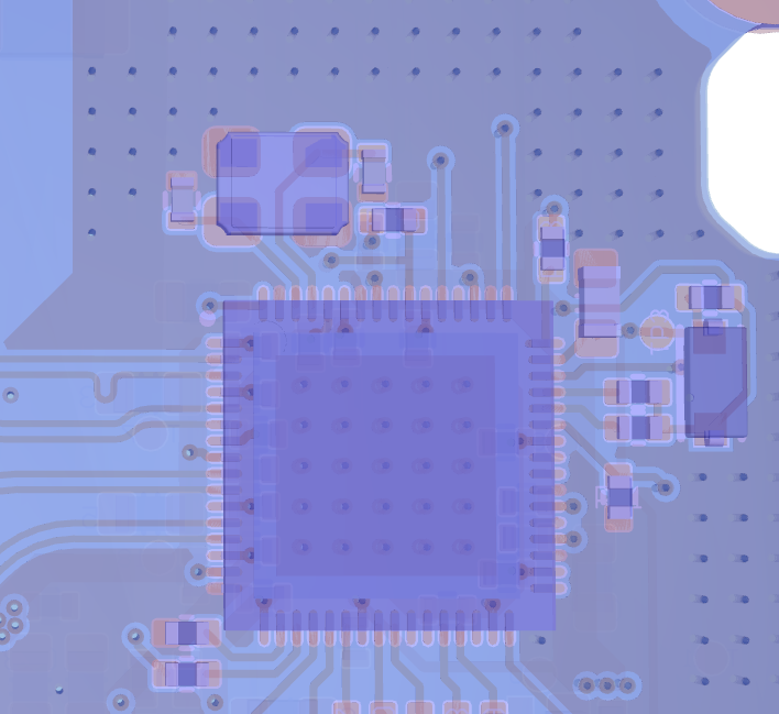

請問各位大神們,這個晶振是有源還是無源的,我查到的只有它的引腳信息,2腳和4腳接地,1腳和3腳不清楚怎么接的 晶振:ABM8G-25.000MHZ-18-D2Y-T 使用的芯片:KSZ8563RNX,芯片XI 和XO不知道具體怎么接晶振 謝謝 ...

1腳和3腳與芯片的輸入輸出連接需要區(qū)分引腳嗎
無源晶振不分極性
ID:883242 發(fā)表于 2022-1-5 14:55
yawei66 發(fā)表于 2022-1-5 11:32
不需要區(qū)分,可以自由互換。
ID:28752 發(fā)表于 2022-1-5 14:26
yawei66 發(fā)表于 2022-1-5 09:24
有電源的,這個好像是個有源晶振。不清楚具體怎么接芯片引腳
你的晶振2 4腳接地,哪里有電源...
ID:822352 發(fā)表于 2022-1-5 11:32
興安xa 發(fā)表于 2022-1-5 10:56
從電路看是無源的,只有1、3引腳在電路中有作用,2、4引腳為空腳
ID:979299 發(fā)表于 2022-1-5 10:56
ID:999912 發(fā)表于 2022-1-5 10:38
無源晶振
ID:822352 發(fā)表于 2022-1-5 10:21
AUG 發(fā)表于 2022-1-5 09:33
4腳的那個也是無原晶振,有緣是有接電源的
請問這個晶振ABM8G-25.000MHZ-18-D2Y-T,是有源還是無源呢,我不太懂這個,謝謝
ID:313048 發(fā)表于 2022-1-5 09:33
ID:822352 發(fā)表于 2022-1-5 09:24
grb7906 發(fā)表于 2022-1-5 09:13
晶振都沒電源供電,何來有源...,1 3腳并上配諧電容,直接接芯片就好...
ID:28752 發(fā)表于 2022-1-5 09:13
