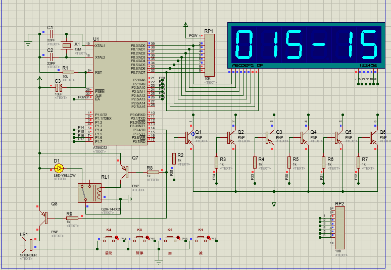

就是一個(gè)計(jì)時(shí)器,總共100分鐘倒計(jì)時(shí),開(kāi)始時(shí)蜂鳴器響一下,然后倒計(jì)時(shí)到10分鐘,5分鐘,1分鐘各響一下 倒計(jì)時(shí)我已完成,現(xiàn)在這個(gè)蜂鳴器提示不知道怎樣添加,求指導(dǎo) 單片機(jī)源程序如下: #include<reg51.h ...

你這程序框架有嚴(yán)重問(wèn)題,定時(shí)器中斷里還用了這么多delay函數(shù)?
無(wú)法修改,只能從頭寫(xiě)。

lkc8210 發(fā)表于 2022-1-6 15:43
你的仿真都把蜂鳴器和繼電器的控制腳接在一起
還有必要改嗎?
這個(gè)該如何改,苦惱
ID:161164 發(fā)表于 2022-1-6 15:43
還有必要改嗎?
另外,不要在中斷里用while()和delay
