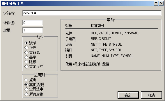

據(jù)說proteus可以批量給選中的引腳賦值,我累出一身汗也沒弄成,請教各位老師了,謝謝。

另發(fā)現(xiàn)一個好處,如要更改編號,直接選中、打開編輯設(shè)置、確定,就完成了。不需要刪除舊編號。

建議你學(xué)會百度  proteus有批量生成網(wǎng)絡(luò)編號的,每次點擊一個引腳,默認(rèn)加1。
ID:8222 發(fā)表于 2022-1-7 16:50
有批量生成網(wǎng)絡(luò)編號的,每點擊一個引腳,自動加1。
