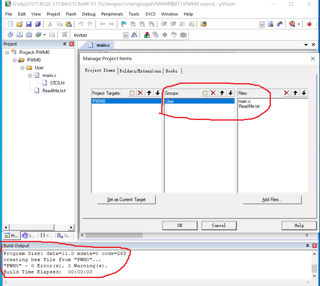

各位大神,我在用STC8A8K的開(kāi)發(fā)板,編譯后老是出錯(cuò),不知哪里的問(wèn)題啊,請(qǐng)有明白的大神指導(dǎo)指導(dǎo),不勝感謝!。 我在給STC8A8K的LED燈PWM程序添加個(gè)OLED功能,源程序僅僅是PWM功能,編譯正確,下載沒(méi)問(wèn)題,如下圖 ...

感謝大神們不嘲笑我小白的耐心指導(dǎo)!我剛自學(xué)這個(gè)STC8,買了個(gè)開(kāi)發(fā)板,人家簡(jiǎn)單配套了幾個(gè)程序,想學(xué)習(xí)慢慢增加幾個(gè)功能,源程序只有PWM,我想增加給OLED,可以顯示變化的值,

錯(cuò)誤信息只有一個(gè)
有多個(gè)delay_ms(不區(qū)分大小寫(xiě)),你只要解決這個(gè)錯(cuò)誤就可以編譯ok了?赏ㄟ^(guò)查找解決,如下圖

ID:476652 發(fā)表于 2022-1-12 09:47
這是源程序
有懂的大神麻煩指導(dǎo)指導(dǎo)啊,感謝。

ID:476652 發(fā)表于 2022-1-12 09:06
各位大神,我補(bǔ)充說(shuō)下,我先在一個(gè)LED點(diǎn)燈的程序里,增加了OLED顯示程序,編譯,下載都沒(méi)問(wèn)題,然后用同樣的方法,同樣的OLED程序,又在PWM程序里增加OLED程序就不行,過(guò)程就是上面發(fā)的那樣,OLED程序確定好的,其他地方已經(jīng)oled已經(jīng)正常顯示了,
