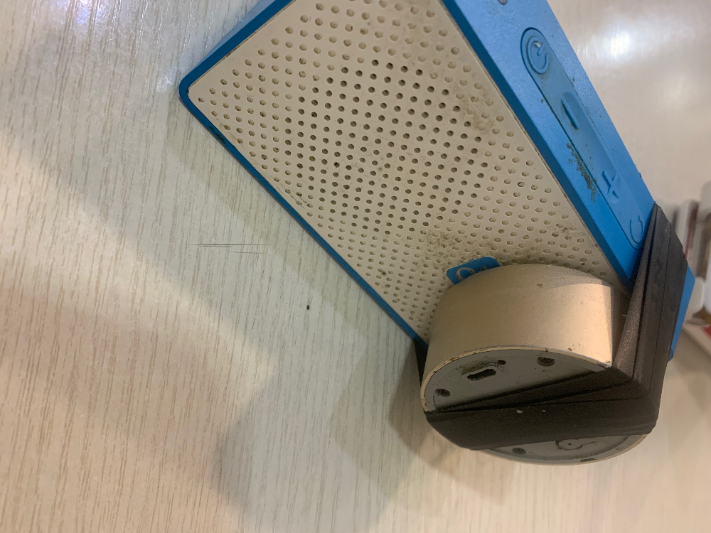

某寶盒L1,看到里面有個(gè)芯片esp32-wrover,能連上藍(lán)牙,但沒(méi)有音響功能,估計(jì)是OTA用。是否能用USB直接刷個(gè)藍(lán)牙音響固件,或者修改一些參數(shù),以達(dá)到音響功能。用什么軟件,怎么改,望師傅指點(diǎn)一二,
