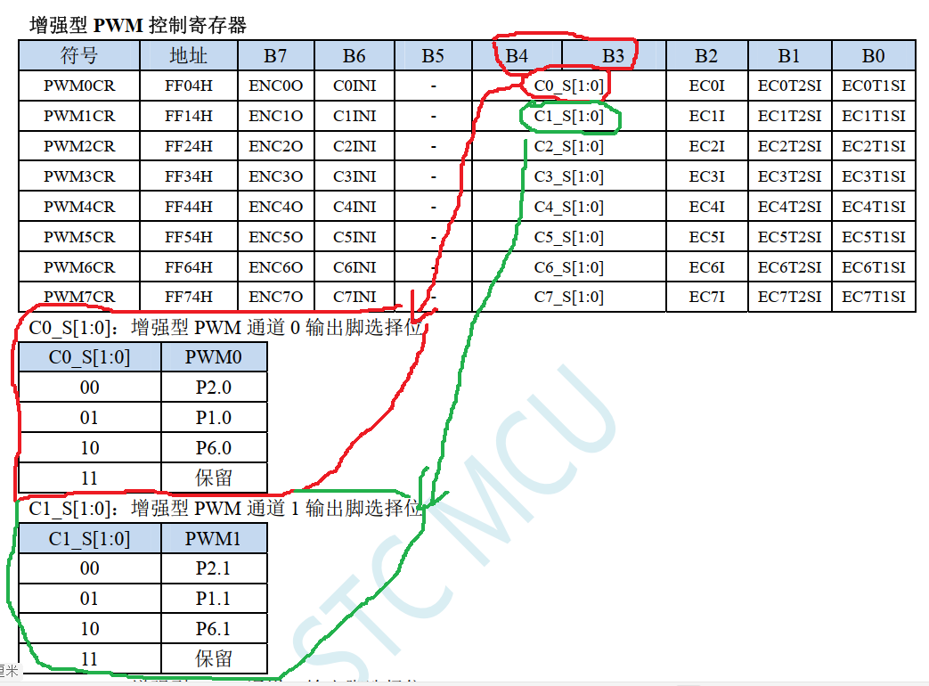

各位大神們,小白的我最近在學(xué)習(xí)STC8單片機(jī)的PWM功能,看手冊(cè)說STC8A8K64S4A12有8路獨(dú)立的PWM功能,PWM0---PWM7,手冊(cè)還給出了對(duì)應(yīng)列表,如下圖看手冊(cè)好像各個(gè)PWM功能對(duì)應(yīng)的輸出接口是芯片設(shè)計(jì)時(shí)就固定了的,無法改 ...

額,感謝各位大神們的綜合指點(diǎn)!有些明白了,我不是想隨便折騰IO,只是不確定STC的PWM是否和固定IO口綁定的,
經(jīng)過大神們的指導(dǎo),看來STC的PWM還真是和固定的IO口綁定的,那就是說在做程序前得先規(guī)劃好用哪個(gè)IO口輸出PWM,
感謝老師們的指導(dǎo)!!

此款MCU的PWM的輸出口相對(duì)固定,每一路PWM只能在3個(gè)特定口之間切換,不可以在任意口之間切換。
