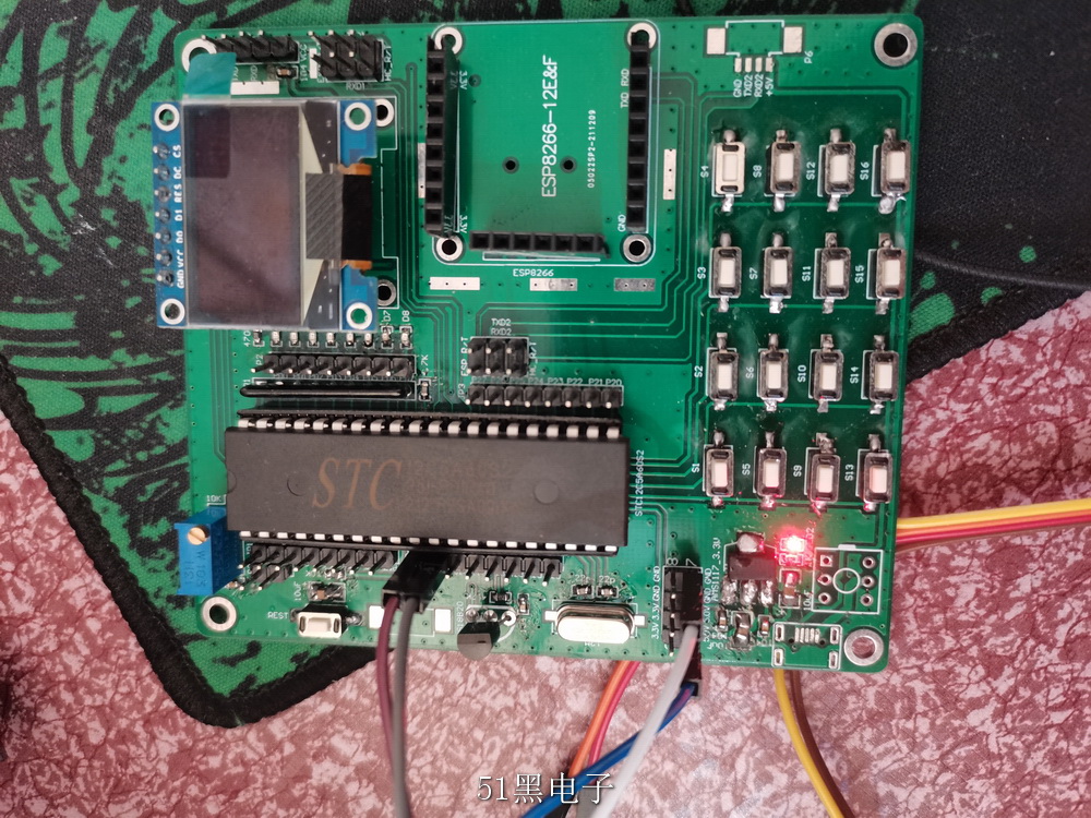

關(guān)于單片機(jī)燒錄不進(jìn)去的問題 串口,驅(qū)動,型號都沒有錯
查看數(shù): 791 | 評論數(shù): 3 | 收藏 0
發(fā)布時間: 2022-1-14 11:41
串口,驅(qū)動,型號都沒有錯,開發(fā)板也進(jìn)行了冷啟動,為什么燒錄不進(jìn)去 是沒起震嗎?
ID:624769 發(fā)表于 2022-1-14 20:57
你確認(rèn)一下你的晶振, STC12C5A系列,當(dāng)晶振 >12MHz 時 需要用到 RST2, 即 31引腳。(這個引腳,89系列是沒有的,通常31引腳是EA引腳,會接VCC, 但是12系列是不允許 RST2 接 VCC的)
所以,你最好確認(rèn)一下,你的學(xué)習(xí)板,是否真的支持 STC12系列?  不是隨便換個IC就能用的。
ID:807591 發(fā)表于 2022-1-14 16:10
RX TX沒接反吧
ID:28752 發(fā)表于 2022-1-14 14:59
斷電后,MCU VCC對地短路一下再上電試試...
