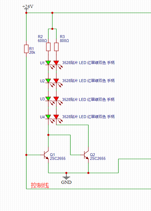

打算做一個電路,需要做一個類似于低電平觸發(fā)的電路。在PCB上面有紅色、綠色指示燈各一組。默認(rèn)是綠色指示燈亮,作為電源指示燈。但是當(dāng)懸空的控制電路,變?yōu)?V(接地)后,綠色指示燈熄滅,紅色接通。 類似于繼電器 ...

Q2基極串一只大電阻(30K左右),Q2盡量采用放大倍數(shù)大的管子,或者采用場效應(yīng)管。

改用NMOSFET管看看

再在Q2基極串聯(lián)一只20K的電阻后與Q1基極并聯(lián)(Q2換成PNP三極管8550或者9012)

用一個8050,一個8550,就是1個NPN,一個PNP ,這樣高電平,一個導(dǎo)通,一個截止,低電平就是另外一個導(dǎo)通。另一截止。我也沒試過,一可以試一下。

把Q2換成PNP三極管后,Q2基極與Q1基極并聯(lián)就可以了

因為Q2的BE結(jié)給綠色LED提供了電流回路,所以,綠色LED會發(fā)光

你按照我的畫的電路圖做,就OK了。

你這個電路方式, 綠燈是斷不開的,它會從Q2 走電,
你描述不清,沒法給完整建議,
只能猜測,如果控制線是 0V 和 24V 跳變的話,一個用NPN  一個用PNP控制,是最簡單的方案,總之,兩個電路要獨立,不能借道另一個電路。
