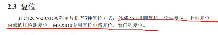

STC單片機里有一個的max810專用復(fù)位電路,請問是不是需要手動操作才會開啟呢?手冊上沒有寫明這個復(fù)位電路的用法,感覺是默認(rèn)開啟的,但是想確認(rèn)一下,有大神知道嗎?

手冊中59頁寫的,STC12C5620有五種復(fù)位,除了、上電復(fù)位、低電壓復(fù)位、軟件復(fù)位和看門狗復(fù)位之 ...
再補充說明一下,這個手冊比較古老了, STC-ISP 軟件已經(jīng)更新了很多版本。新版本的STC-ISP 已經(jīng)沒有是否允許MAX810專用復(fù)位電路的選項了。只有是否允許低壓復(fù)位,看門狗復(fù)位的選項了。
曾幾何時,老版本的STC-ISP,曾經(jīng)有過 "專用復(fù)位電路" 這個選項。但是,其實就是個裝飾品。所以,后來徹底沒有這個選項了。
ID:624769 發(fā)表于 2022-1-25 12:43
zc222 發(fā)表于 2022-1-25 08:52
感謝回復(fù)。
這個專用復(fù)位電路, 就是我們常說的的"上電復(fù)位",也就是STC89C51系列的,RST引腳接一個電容和電阻的,那個復(fù)位電路。
MAX810模塊里面,內(nèi)置了這個外部復(fù)位電路的功能,該功能是單片機所必須的,因此,沒有開關(guān),沒有寄存器,無須設(shè)置,也不能設(shè)置。
ID:624769 發(fā)表于 2022-1-24 18:24
上電復(fù)位,是默認(rèn)開啟的,
低電壓復(fù)位,需要在燒寫芯片的時候勾選,
手動復(fù)位需要在代碼中寫入 IAP_CONTR = 0x20;
看門狗復(fù)位,需要對相關(guān)的看門狗寄存器進行設(shè)置。
