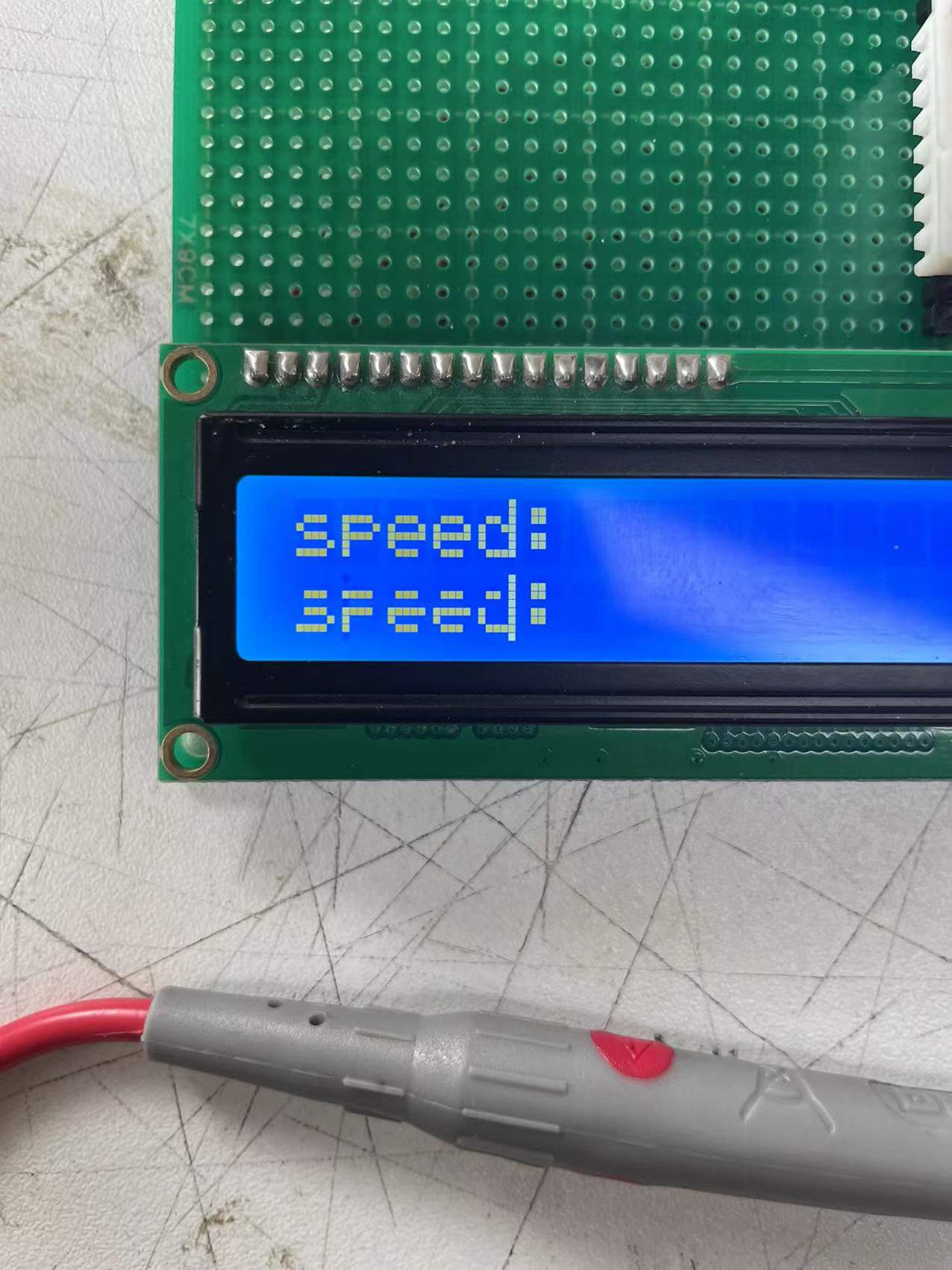

Lcd1602第二行顯示少了一排

有沒有師兄知道為什么第二行顯示的少了一排,感覺顯示的不完整

這種現(xiàn)象應(yīng)該是1206有缺行不良, 正好是在第二排字發(fā)生了行顯示不全. 1602是內(nèi)生字符庫, 上下兩行顯示speed ...
好的,再買一塊試一下
ID:517951 發(fā)表于 2022-1-27 10:38
這種現(xiàn)象應(yīng)該是1206有缺行不良, 正好是在第二排字發(fā)生了行顯示不全. 1602是內(nèi)生字符庫, 上下兩行顯示speed字符應(yīng)該是一樣的, 現(xiàn)在第二行字符都在同一個(gè)位置無顯, 可以判斷為1206自身有問題了.

字母D的右邊一豎,上排是7個(gè)點(diǎn)下排是8個(gè)點(diǎn),不僅不象下排前面字符少了一橫排反而多了一排,如果不是自定義的就是器件自己開掛了 。
1602的字庫是內(nèi)置的,可以自定義幾個(gè)你懂的。
兩排顯示如果取同一字庫同一字模,顯示出點(diǎn)有多有少只能說壞的有點(diǎn)智能了
